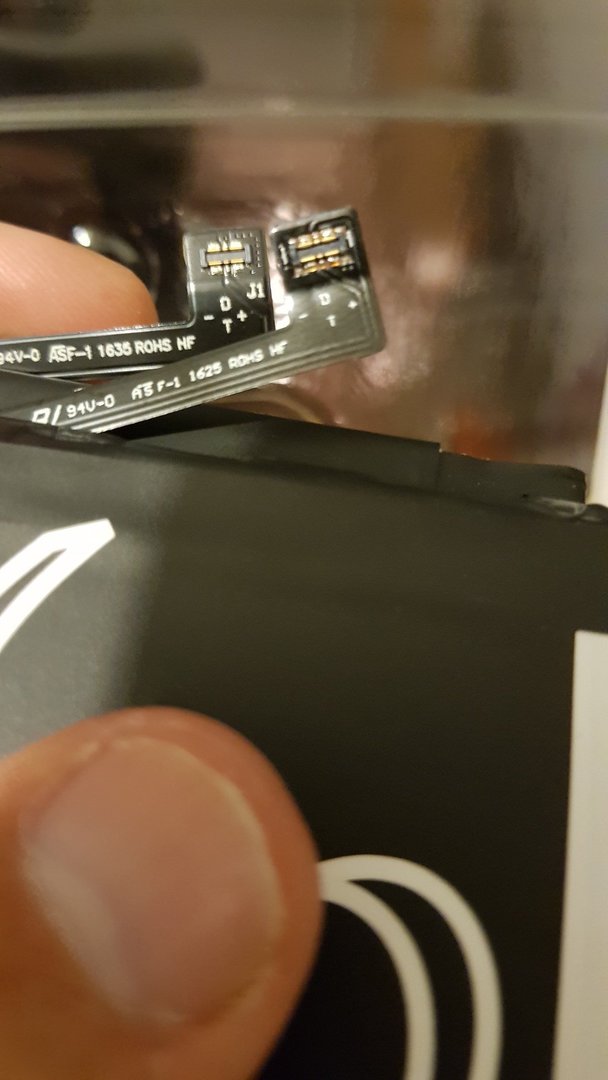

Hallo, ich hab auch ein Subtel Akku bestellt. Ich hab kein Blähakku und mein BQ geht auch so schnell nicht aus. Aber die Leistung war unter 2700mAh gefallen. Ich konnte den Akku nicht vernünftig einbauen. Er lud zwar auf aber es wurde sehr heiss. Nochmal neu versucht einzubauen, aber er wollte ohne Netzteil nicht starten.
Kann das sein das der Stecker etwas anders ist?
Hab den alten Akku wieder eingebaut und eses funktioniert tadellos.
Ich hoffe es klappt mit dem Hochladen des Bildes und man kann alles erkennen.
Lg.
Wilfried
Bei mir passte der Stecker gut drauf, der Akku mußte ein bisschen gedrückt werden damit er richtig drin sitzt.
Reaktionen: Korfox
Der Stecker ließ sich gut festdrücken. Aber wenn man sich das Bild anschaut, sehen die Kontakte anders aus.
Original nicht so breit, Kopie breiter. Original kleiner und filigran.
Kann man das erkennen?
Wilfried
Ja kann man, aber wo soll jetzt das Problem liegen? Solange der auflädt ist doch alles gut
