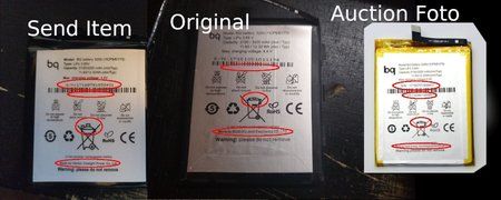

Hab mir jetzt den hier gekauft: BATERIA /BATTERY original BQ Aquaris X5 PLUS 3200 mAh | eBay
Tatsächlich dachte ich auf den ersten Blick, dass mir ein Original zugeschickt wurde. Ist aber offensichtlich ein Nachbau bzw. eine Fälschung. Die Seriennummer ist trotz schwarzem Rand die selbe wie auf dem eBay Foto und der Aufdruck unterscheidet sich minimal, aber offensichtlich, vom original Akku.

Hab mich (energisch) beschwert, dass der Artikel als original beworben wurde aber fake gesendet wurde. Geld kam komplett zurück.
Ok, wenn Fake drauf steht, wird wohl auch Fake drinnen sein.
