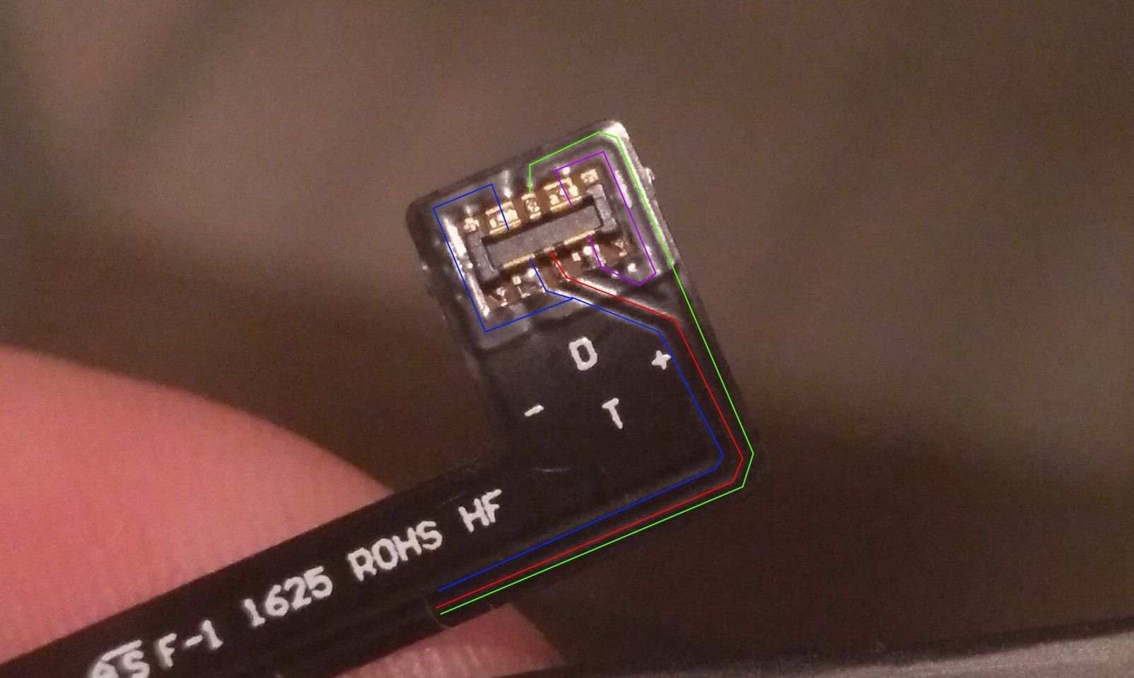

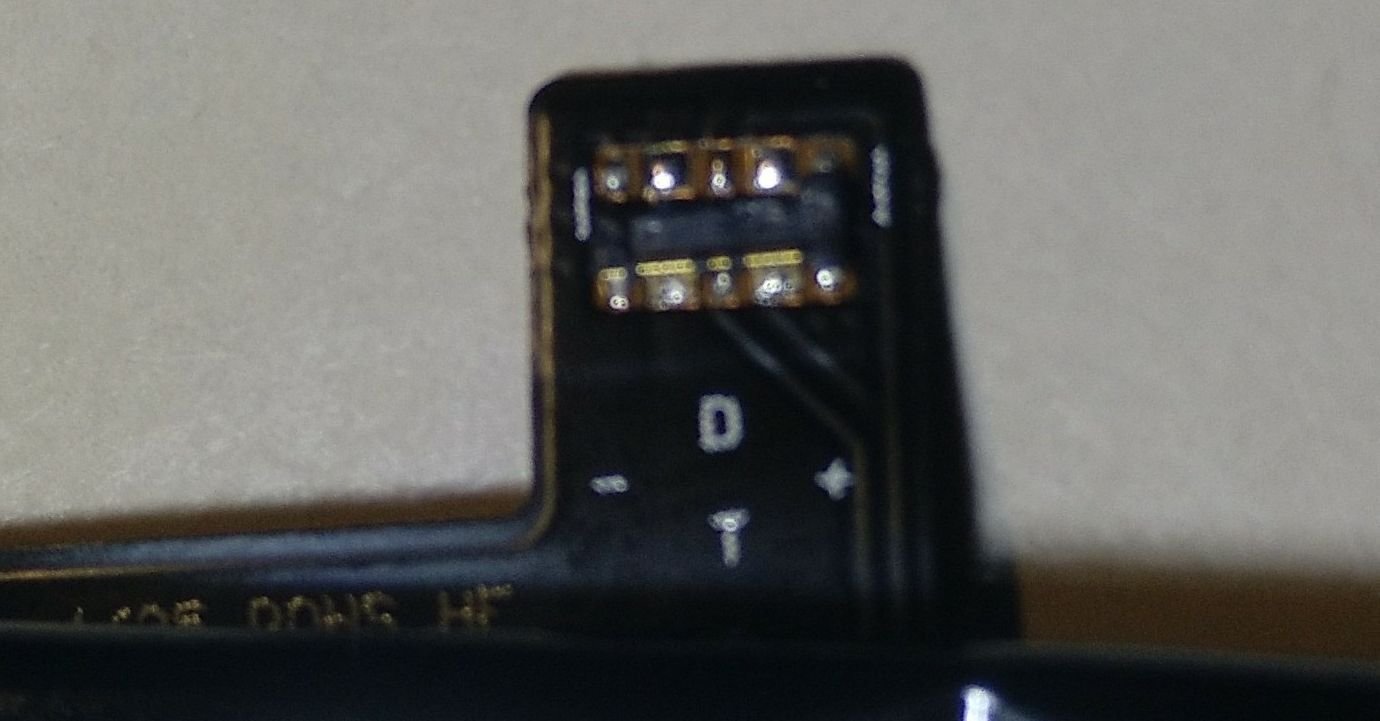

Wie ist die Kontaktbelegung? Würde gern mal messen.
Die Kontakte waren mechanisch fest eingeklippt. Es gibt zwei Reihen mit 5 Punkten und eine metallische Rückseite. Es scheinen aber nur zwei Leiterbahnen abzugehen, vielleicht eine dritte verzweigt. Die obere Reihe ist verzinnt, die untere eher vernietet. Eigenartigerweise ist zwischen den beiden Reihen eine graue graphitähnliche feste Masse, die zwischen den äußeren Kontakten ein Wulst bildet. Pardon für die schlechte Bildqualität Kontakte_BQA5+ .JPG

Hallo Contix,
schau mal hier: Akku tauschen. Dort wird jeder fündig!
Also Wenn ich das noch richtig weiß sind:
+3,3 V beim Lila Markierten
GND beim Blau Markierten
T (Thermistor) sollte der Rote sein
und
D (Data) sollte der Battery Status Indicator sein ( Gibt dem Prozessor/der Ladeelektronik die werte zum Akkutyp(Li-Ion) und zur Akkukapazität (mAh) weiter
Kann D und T allerdings nicht zu 100% bestätigen

Danke, Spannung ist messbar, allerdings sehen bei mir die seitlichen Begrenzungen des Mittelteils unsauber aus. Möglicherweise kommt es da zu Kontaktproblemen.

Schätze das der Kontakt für Thermistor(T) oder Data(D) nicht gegeben ist, das Gerät das beim einschalten meldet und dann die Benachrichtigungs LED deaktiviert.
