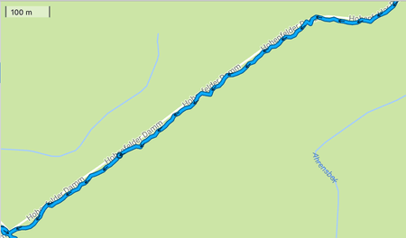

Ich habe heute eine kleine Wanderung gemacht, und zum Abschluss musste ich ein ganzes Stück auf einem schnurgeraden, wie mit dem Lineal gezogenen Waldweg laufen.
Ich zeichne meine Wanderungen mit „Komoot“ auf, und da musste ich an diesen Thread hier denken. Weil, wir sitzen alle in irgendwelchen Gebäuden und sabbeln, wie lange der Fix gebraucht hat, und wie die Genauigkeit ist — alles schön und gut, aber am Ende des Tages will man halt auf'ner Karte gucken, was man geschafft hat. Oder man will, dass die Navi möglichst genau misst und reagiert.
Deswegen anbei mal einen Screenshot von besagter Strecke aus dem echten Leben. EDIT: Hier der Bereich bei Google: Google Maps
  • Oben links ist zum Einschätzen eine 100m-Skala.
  • Bewegt habe ich mich in der Lauf-Geschwindigkeit der 7jährigen, die ich dabei hatte. :)
  • Die Gegend ist dicht bewaldet, die Gegend hügelig, der Himmel start bewölkt, das Signal dürfte also eher schlecht gewesen sein

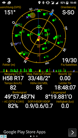

Ich nutze die Software GPS Status (PRO) und bin mit einem der Entwickler in Kontakt. Es gibt aktuell noch Fehler in der Darstellung und in der Beta eine undokumentierte Änderung in der Darstellung. Die Satelliten haben wegen der teilweisen Überlappung der Nummernbereiche eine neue Codierung bekommen. Ohne Buchstaben werden GPS Vögel angezeigt. r (Russia) sind GLONASS, c (China) ist BEIDOU und e (Europe) ist Galileo.
In der aktuellen offiziellen GPS Status App sind noch zu weniges Slots für die Galileos vorhanden. So kann es kommen, dass einzelne Galileos mit hoher Nummer nicht grafisch erscheinen, obwohl sie da sind. Das ist in der Beta behoben.
Außerdem ist es so, dass die API in Android sich geändert hat, GPS Status unterstützt beide (6.0 und älter, sowie 7.0 und neuer) dadurch kann es zu Problemen kommen. So wird aktuell in Android 7.0 auf dem X5plus ein Fix sehr schnell erreicht und die Navigation funktioniert schnell und hervorragend. Aber in GPS Apps werden trotz physischem Fix nach wenigen Sekunden nur 0/XX Satelliten angezeigt. Also Fix kommt, Koordinaten stimmen, Anzeige des Status ist korrekt (fixed) aber die Statistik ist falsch.
Wer da jetzt Fehler macht, werde ich noch ausdiskutieren.

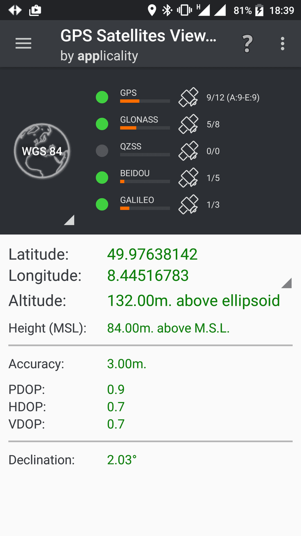

Moin zusammen, habs gerade Mal ausprobiert mit GPS Satellites Viewer.
Im Auto, das erste Bild Empfang in der Stadt, das zweite plattes Land, Mitte Schleswig-Holstein.
Währenddessen war immer mindestens ein Galileo Satellit zu empfangen
Gruß Robert
Was mich jetzt wundert, denn laut der live real Seite ist nicht annähernd 1 in Sichtweite.

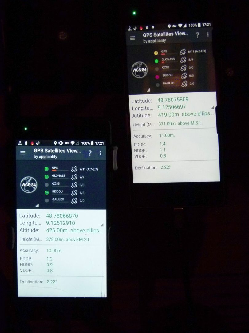

links das M5 - rechts das X5 Plus

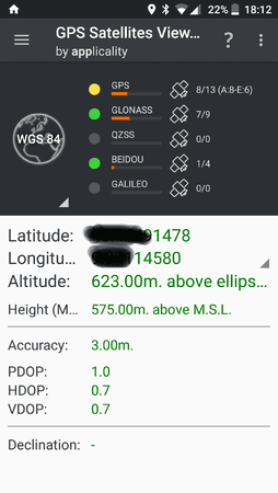

ich habe gestern mein X5+ in Betrieb genommen, natürlich (dummerweise) aktualisiert. Bei mir scheint es auch Probleme mit dem Empfang der Galileo Satelliten zu geben - vielleicht hab ich's aber auch nicht verstanden ;-)
Auf der Dachterasse mit freiem Blick nach W - S - E hat sich eben folgendes Bild gezeigt:
Laut GNSS Radar sollte eigentlich mind. 1 Galileo Satellit (der 02) sichtbar sein, angezeigt wird allerdings 0/0. Ich verstehe noch nicht ganz, warum 0/0 angezeigt wird und nicht bspw. 0/3. Wie kommt denn die Anzahl der möglichen Satelliten zustande.
Kann das irgendjemand erklären?

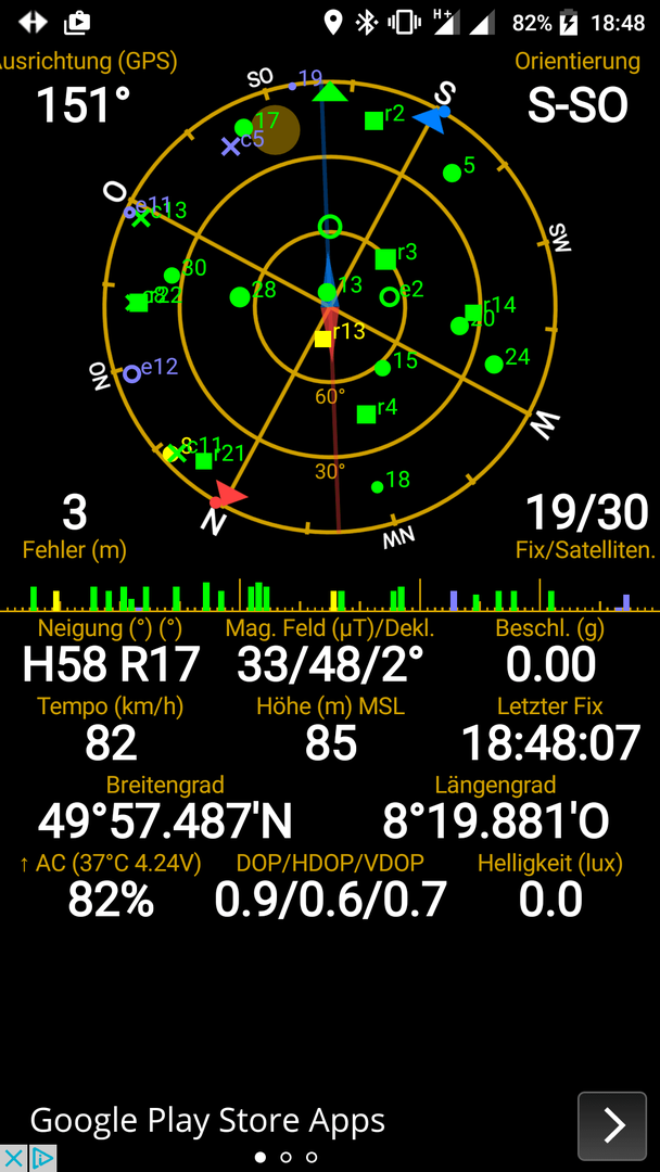

Gerade auf der Autobahn in der Nähe von Mainz
@Astralix da ist ein E :)
