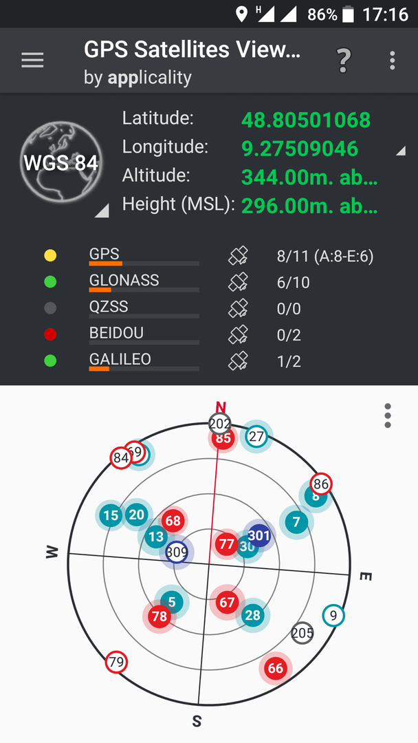

Leute, ich jammere nicht. Mir macht das X5 Plus Spaß, und Galileo ist eine schöne Dreingabe.
Und ich "spiele" ab und zu gerne :thumbup:, vorhin: Screenshot_20161220-171605[1].png GNSS.PNG

Nochmal zur Klarstellung:
Das BQ X5 Plus ist ein Smartphone mit guter Positionierung, egal ob die Galileos jetzt da rumfliegen, funktionieren oder nicht und welche Firmware das BQ hat. Und damit ist es fürs Autofahren hervorragend. Das sagt auch der qualititav hochwertige Notebookcheck.com-Test.
Das BQ X5 Plus kann Galileo-Satelliten empfangen, das scheint grundsätzlich auch zu funktionieren. Es gibt Probleme, keiner weiß zur Zeit ob das am Satellittenbetreiber, an Android 6.x oder der BQ-Firmware liegt oder eine Mischung aus all dem ist und man kümmert sich darum.
Die GNSS-Daten des BQ X5 Plus scheinen seit dem letzten FW-Update etwas ungenauer geworden zu sein. Man kümmert sich auch hier drum. Ich hoffe, dass man das wieder auf den alten Stand bringen kann.

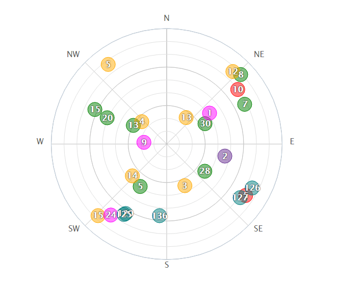

Also es gibt noch eine Falle!
Mir sind bei einigen Eurer Abbildungen von den Satelliten-Beobachtungs-Webseiten die Nummern der Vögel aufgefallen. Diese Seiten simulieren die Positionen der Satelliten anhand der Bahndaten, nicht anhand der empfangenen Signale. Außerdem wird der System-Status nicht berücksichtigt.
Wenn Ihr also 3 Galileo Satelliten auf einer Webseite über Euren Köpfen angezeigt bekommt, dann schaut auch auf der Status-Seite nach, wie es um die Nummer so steht. Oben ist ein Bild in dem die Nummer 18 angezeigt wird. Schaut man bei der ESA nach, ist dieser aber in Status "TESTING". Er wird also mit einer sehr hohen Wahrscheinlichkeit keine Positionsdaten senden. Außerdem wird er, wenn er im Almanach überhaupt auftauchen sollte, als nicht relevant aussortiert sein. Damit ist der Satellit sicher da, wo er vermutet wird, aber Ihr könnt ihn weder sehen noch empfangen.
Also 14 und 18 sind (stand heute) in TESTING, können also auftauchen, müssen aber nicht.
3, 4, 5 und 7 sind UNDER COMMISSIONING, sind also noch nicht da, wo sie hin sollen.
20 ist von Anfang an (2014) tot.
