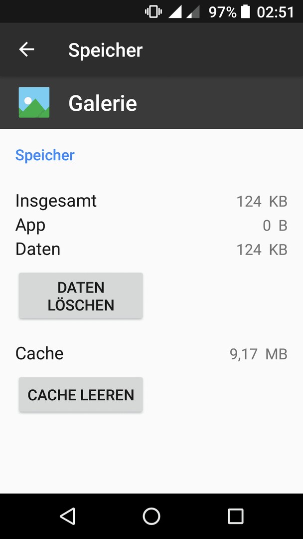

Zumindest hier keine Probleme Intern / Extern mit der Galerie, versuche nach Daten / Bildersicherung, die Galerie zurück zu setzen, siehe Anhang..

@Bondar
Das Problem habe ich ab und an auch mal. Ich nutze dann die App "ScanMediaPlz" (ist klein und geht schnell) und dann werden wieder alle Bilder und Videos angezeigt.
Reaktionen: Bondar
@Bondar hast du das Gerät nach Abschluss des Updates einfach mal neu gestartet? Könnte u. U. schon reichen, um das Problem zu beseitigen. Spätestens aber der Tipp von @moidept sollte bei dir dann Abhilfe schaffen.
Reaktionen: loopi und Bondar

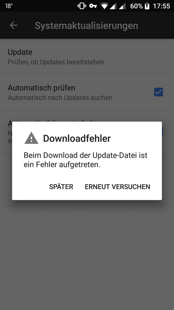

hatte das selbe Problem mit dem letzen Update: es findet zwar das Update, lädt es aber nicht. Das X5+ meiner Freundin ging soeben problemlos durch.
Das Telefon ist Stock.
IPv6 evlt. mal deaktivieren bei der genutzten Verbindung. Das führt ab und an zum Downloadfehler bei den bq Servern.

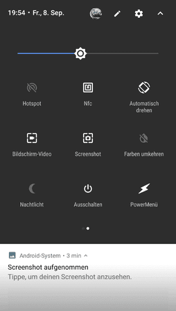

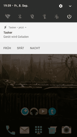

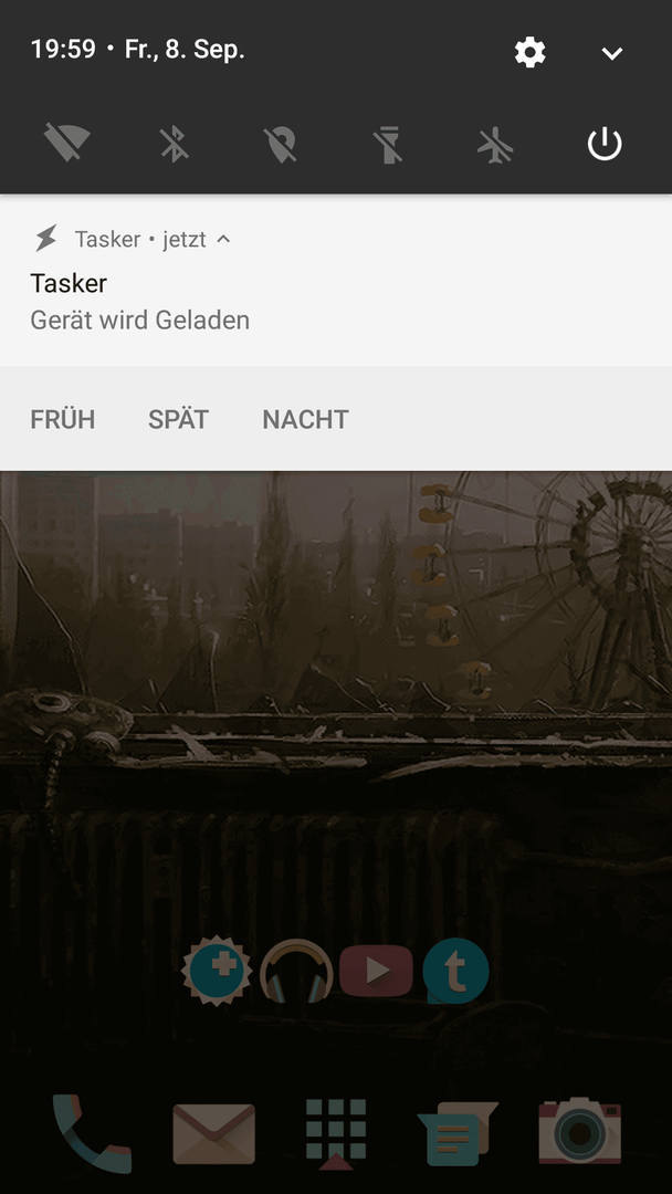

Die Benachrichtigung beim Power Menü nervt mich ehrlich gesagt auch.
Ein workaround ist allerdings, das man "Ausschalten" in die Benachrichtigungsleiste legt.
Alternativ wenn man Tasker besitzt:
Neuen Task erstellen "PowerMenü"
Aktion: "Long Power Button"
Nun in die Tasker Einstellungen gehen und unter "Quick Setting Tasks" den "PowerMenü" Task wählen.
Die Quicksettings so anpassen das der Task angezeigt wird und das Menü wird auch ohne Ton angezeigt[emoji6]
Edit:
Schön mit Tasker + Power Icon sieht das dann so aus wie im Zweiten Anhang
Hat leider nichts gebracht. Wie gesagt bei meiner Freundin ist es im selben Netz auch durchgelaufen.
Gibt es ne Möglichkeit es manuell anzustoßen?
Sonst muss ich Flaschen und dann wären alle Daten weg.
@Wintermute77
Probier mal, das Update anzustoßen, während das Gerät lädt und der Bildschirm so eingestellt ist, dass er dabei nicht ausgeht. Keine Ahnung warum, aber bei einem U Plus hat das geholfen.
Flashen kannst du ansonsten auch ohne Datenverlust, im entsprechenden Subforum findest du dazu eine Anleitung. Nur das Entsperren des Bootloaders ist mit einem Datenverlust verbunden, aber dafür gibt es ja Backups.
Manuell anstoßen kannst su das Update in den Einstellungen im Bereich Über das Telefon.
