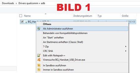

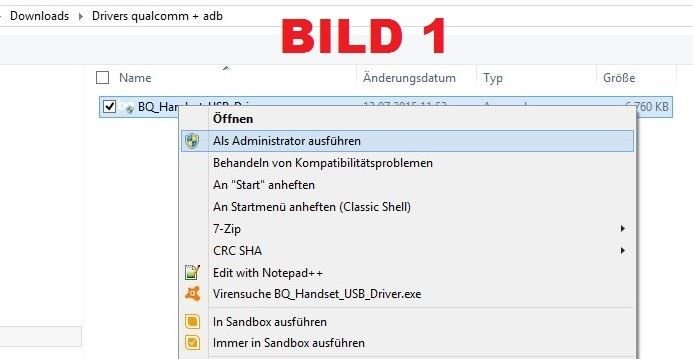

Installiere die Treiber als Administrator (Bild 1) Dann PC Neustarten...

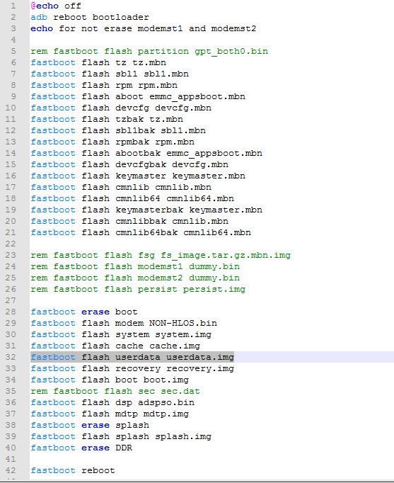

Ganz oben in der Liste ist ein Eintrag mit der Bezeichnung >"8976_fastboot_all_images Windows-Batchdatei (.bat)"
Öffne diese mit einem Editor, Lösche den Eintrag "fastboot flash userdata userdata.img" Speicher das dann im Quellordner. kannst du aber auch hier Herunterladen siehe Anhang..(Auch Entpacken)

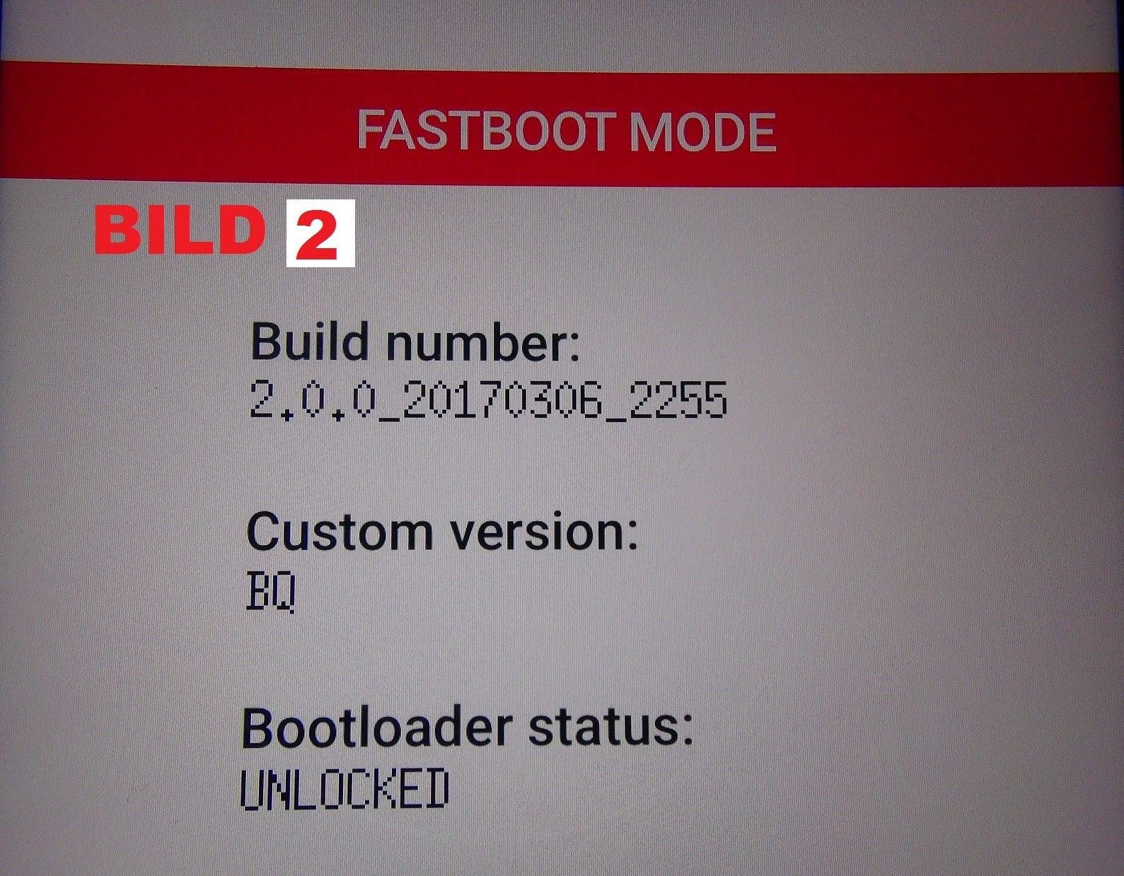

Schalte dein Phone aus, Boote in den Fastboot Mode, dazu Drücke Gleichzeitig Lautstärke Minus und Power bis du in dem Fastboot Mode bist. (Bild 2)

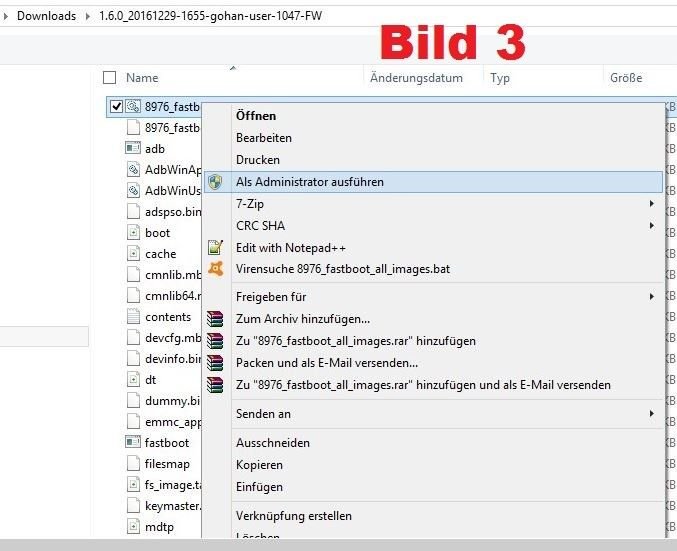

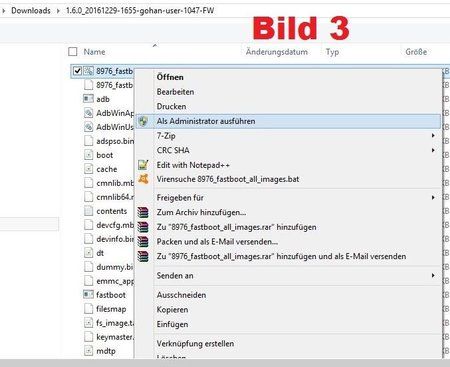

Nun Verbinde dein Phone mit deinem PC und geh in dem Ordner "1.6.0_20161229-1655-gohan-user-1047-FW"
auf "8976_fastboot_all_images Windows-Batchdatei (.bat)" mit der Rechten Maustaste "Als Administrator Ausführen
(Bild 3)"

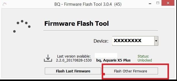

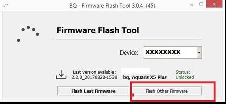

Nach wenig schlaf und noch mit dem Hund eine Große Runde drehend, ist mir eingefallen dass mit dem Flashtool ja auch Ältere ROM Versionen geflasht werden können, habe eben die "1.6.0" erfolgreich geflasht,
dazu im Flashtool "Flash Other Firmware" Auswählen.
