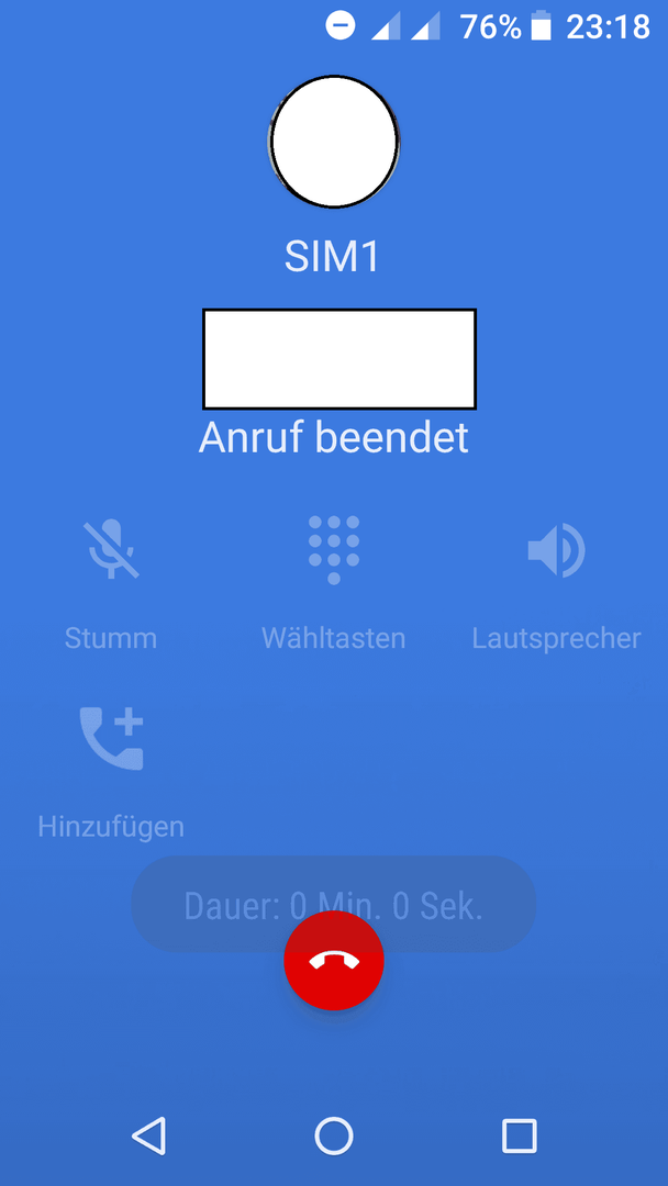

Ist das Auflege Symbol in der Telefon-App kleiner geworden ? ich musste echt genau zielen um aufzulegen !
Könnte sein dass hier die neueste Google Dialer Version eingearbeitet wurde. Kommt mir auch so vor.

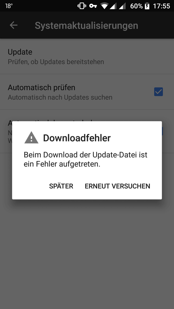

Wintermute77 schrieb:
hatte das selbe Problem mit dem letzen Update: es findet zwar das Update, lädt es aber nicht. Das X5+ meiner Freundin ging soeben problemlos durch.
Das Telefon ist Stock.
Hast du einen Ad-Blocker wie Block this aktiv? Wenn ja, diesen deaktivieren und dann geht es. War bei mir auch so.
Reaktionen: moidept und towatai

Ja meistens liegt es wenn der Download des Update nicht klappt am Adblocker oder IPv6.
Nach fehlerhaften Download kann man wie in Beitrag #41 von mir beschrieben vorgehen.
