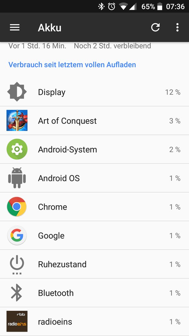

Hallo Leute,
Bei mir ist seit dem Update das Problem, dass der Akku sich innerhalb von 3 Stunden leer zieht. Wenn ich was spiele auch deutlich schneller. Gefühlt scheint er auch den Zwischenspeicher vollzumüllen und das Gerät ruckelt in der Anwendung. Das behebt sch denn nach 10 Sekunden etwa.
Hat noch jemand die Problematik?
3% Akku hat das Schreiben verbraucht, keine andere Anwendung offen :(
LG
Klauski
Was wird dir als größer Akkuverbraucher angezeigt? Was - denke ich - auf jeden Fall helfen würde, wäre ein Werksreset nach dem Update. Aber evtl. können wir das ja noch anderweitig eingrenzen...

Das Display ist mit 12% weit vor der nächsten Anwendung (3%)... Screenshot_20170912-073646.png

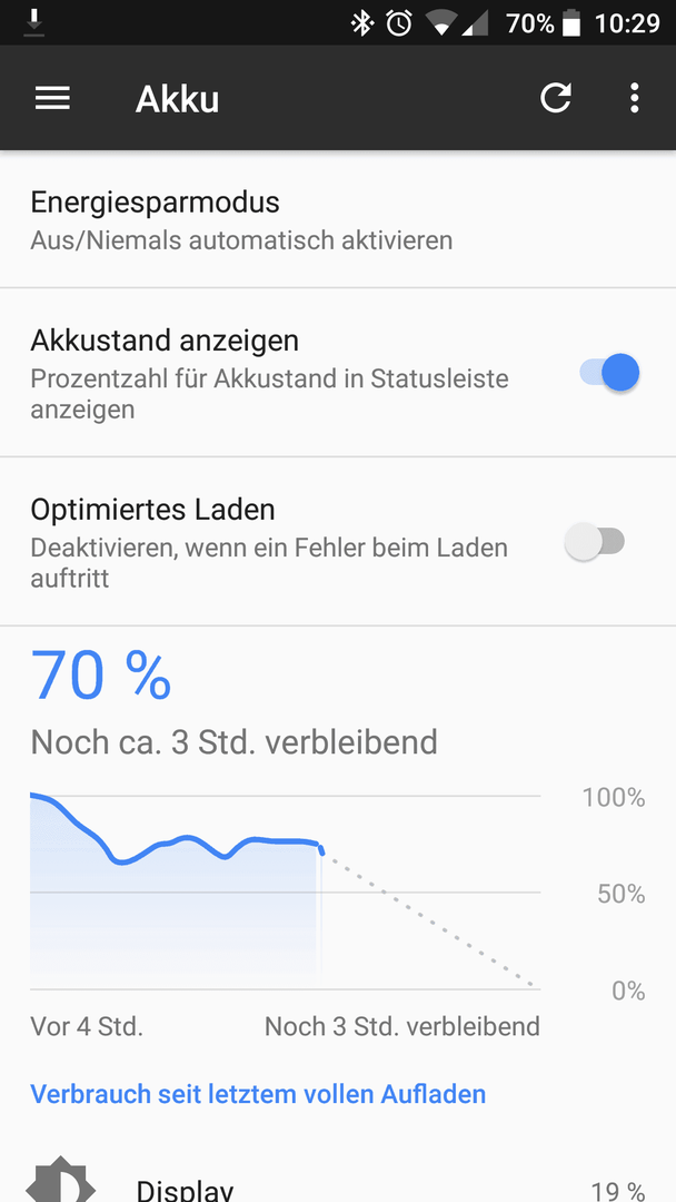

Der obere Teil wäre auch noch wichtig. Da könnte man dann sehen ob das Handy dauerhaft aktiv ist.
Alternativ könntest du als erstes mal ein wipe Cache machen.
Dazu in der Recovery gehen und wipe Cache ausführen.
Vielleicht hilft das ja schon.

Hier das gewünschte Bild. Den Cache wipe habe ich jetzt Mal ausgeführt, mal sehen...

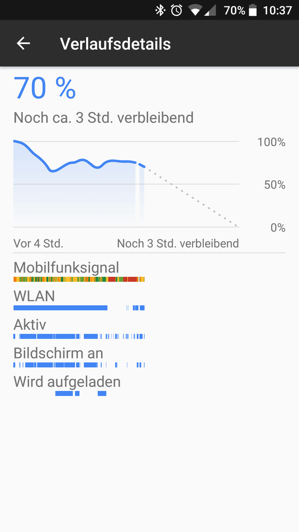

Wann hast du den wipe Cache ausgeführt?
Der Schluss der Kurve sieht ganz gut aus. (Nach dem wipe?)
Wenn du auf der Kurve tippst, bekommst du genauere Informationen wie z.B. wann und wie lange das Handy aktiv war, wann geladen wurde und wann das Display an war.
Stell das Bild bitte auch Mal rein.
Jo, nach dem wipe sieht es besser aus..
Dann warten wir mal die nächsten Tage ab.

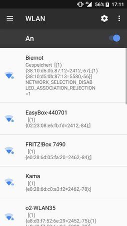

Ich bin am verzweifeln. Vielleicht kann mir jemand helfen. Ich kann keine "dauerhafte" Verbindung mehr zu einem WLAN-Netzwerk aufbauen. Es wird immer wieder getrennt und dann wieder neu verbunden. Das alles seit dem Update. BQ-Support auch schon angefragt. Die Antwort bei denen ist ja immer die selbe. "Hard Reset".
Hier die Screenshots:
Ich kann auch gerne ein Video erstellen.
Letzter Versuch hier. Sonst dwohl doch ein HARD-Reset, denke aber nicht, dass das funktioniert.
LG Fabs

Verbindung auch am WLAN Router löschen hast Du wahrscheinlich schon probiert? So wie das aussieht im Screenshot, ist da doch wirklich etwas faul. Vorallem wenn es nicht nur ein einzelnes WLAN betrifft? Dann wird der Hard Reset wahrscheinlich doch notwendig.
Betrifft alle WLAN's. Ok ich warte 24h. Dann muss wohl der HARD-Reset her.
Wundert sich hier keiner wieso bei ihm die extra Infos bei den Netzwerken stehen?
Oder gibt's da ne Einstellung die ich nicht gesehen hab um die zusätzlichen Informationen anzuzeigen?
@Skyhigh
Einstellungen -> Entwickleroptionen -> #Netzwerke: Ausführliche WLAN-Protokolle
Reaktionen: Daniel1982 und Skyhigh
Ich konnte eine Teillösung erreichen, hab im Router das 5 Ghz Band deaktiviert. Seitdem wird die Verbindung gehalten.
Reaktionen: laurens
