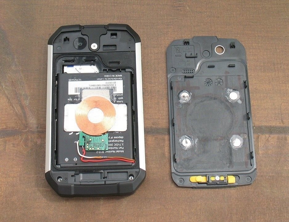

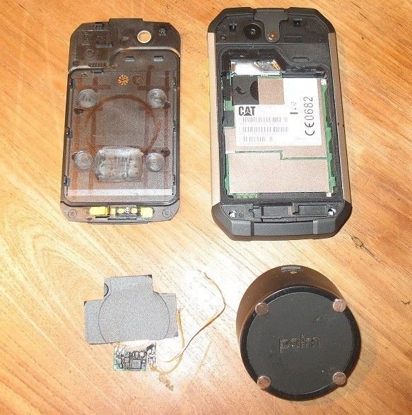

Wer Probleme mit der Akkulaufzeit hat, hier eine möglichkeit zur Abhilfe :scared:
Das war die Voraussetzung, für die Trennung vom Palm/HP3 oder Veer...
Ich habe in meinen Autos, am Arbeitsplatz, zu hause diese Touchstones als Halterung und Ladestation.
So ist das Gerät eigentlich immer voll...
