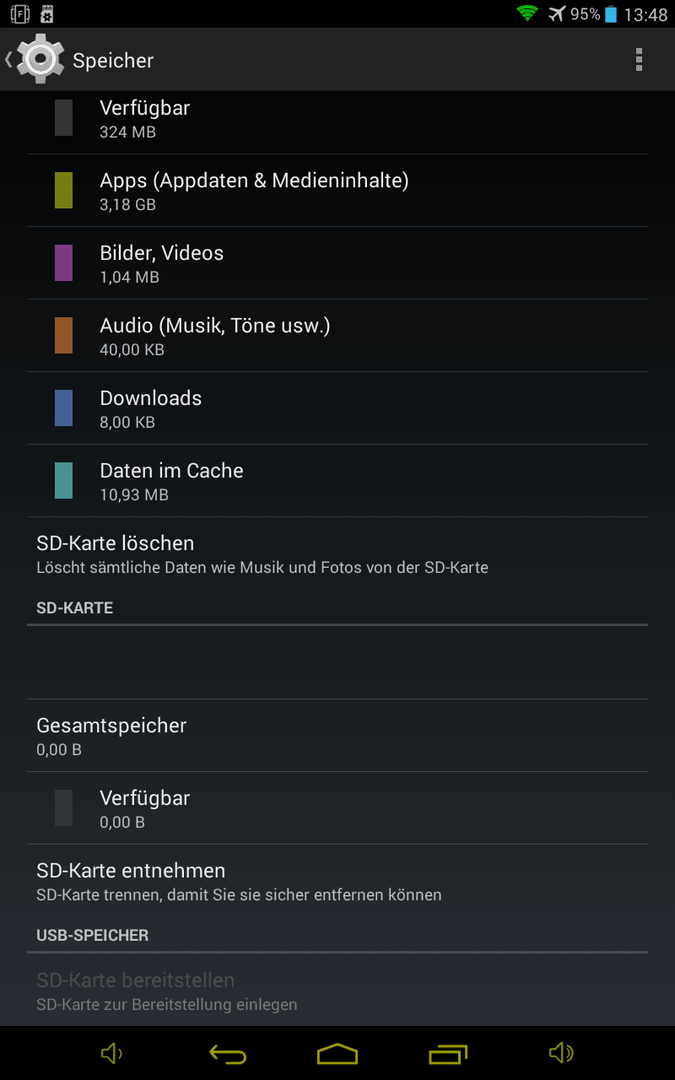

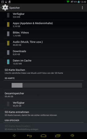

So, gerade eben hatte ich wieder das Problem, das nach dem Einschalten die Externe MicroSD nicht richtig erkannt wird. Liegt übrigens wie schon geschrieben nicht an der Karte selber, hatte nämlich mit eine 16GB genau die selben Probleme.
