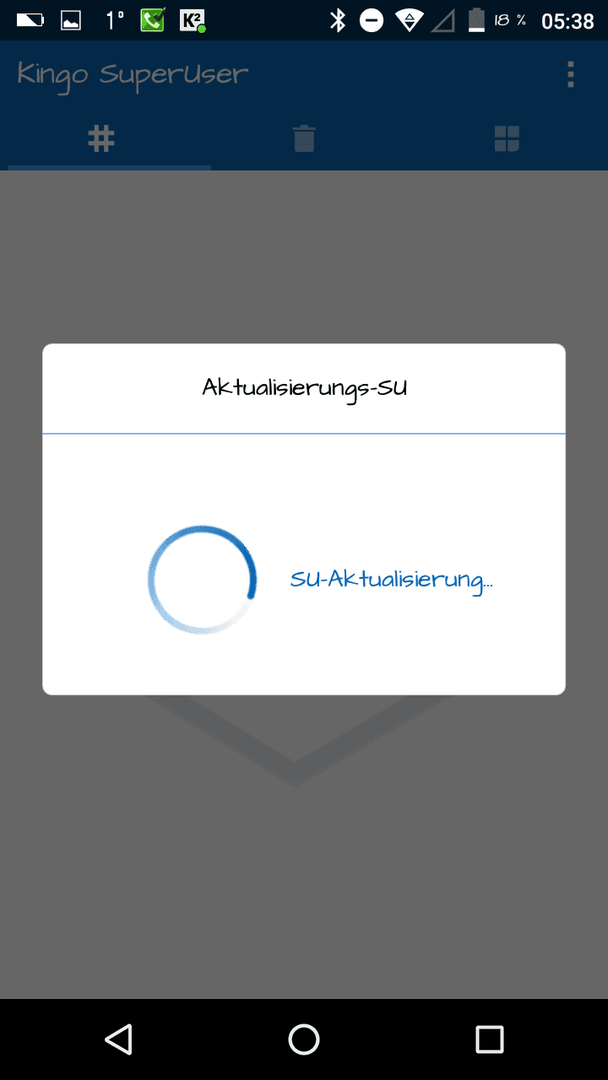

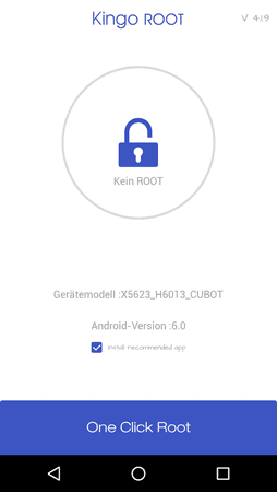

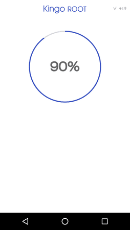

@Vestus95
Habe mir mal die Kingoroot App installiert und es gab keine Fehler Meldung von wegen unsupportet devices odg ! Wie hier unten auf den Screenshots zu sehen ist es muss also funktionieren.
Es geht auch bis 90% nur leider habe ich ja schon Root aber werde es heute Abend selbst einmal richtig Testen wenn ich ein frisches Dino ohne Root habe.
Edit:

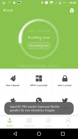

1.) Mit iRoot hat es letztendlich funktioniert;)
iRoot Official - Free Super One Click Android Root Tool (Apk)
2.) Aber erst in Verbindung mit kingoroot als Team hat's 100% gefunkt
KingoRoot for Android, the best One Click Root Tool/APK for free.
Was wichtig ist beim Download und Installation die Sicherheits Warnung zu ignorieren das es angeblich Malware ist etc.

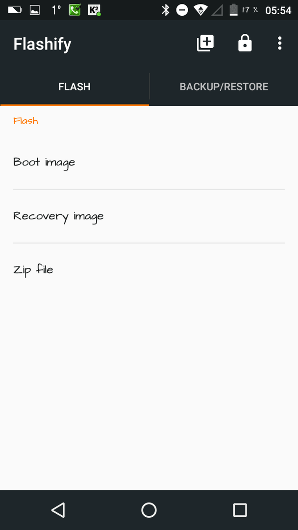

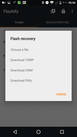

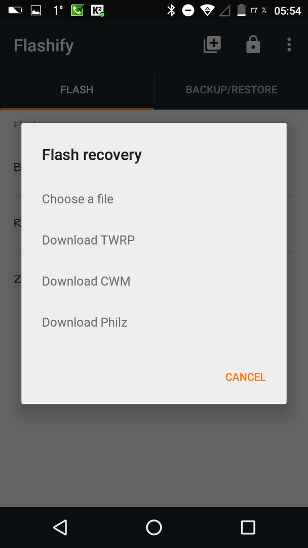

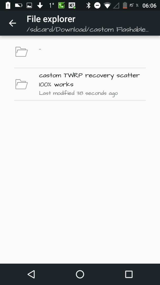

Und nach dem rooten lässt sich wie gesagt auch TWRP.img (Recovery.img) über Flashify App aus dem PlayStore Flashen (habe es selbst Grad getestet)
:D:D:D

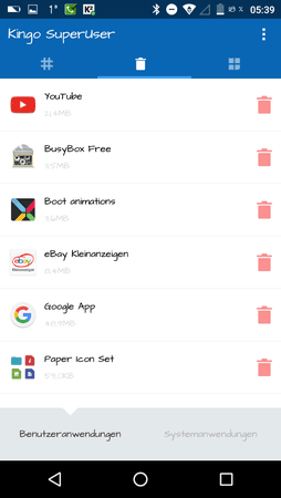

3.)
Flashify (for root users) – Android-Apps auf Google Play

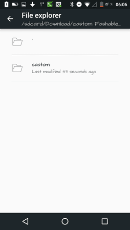

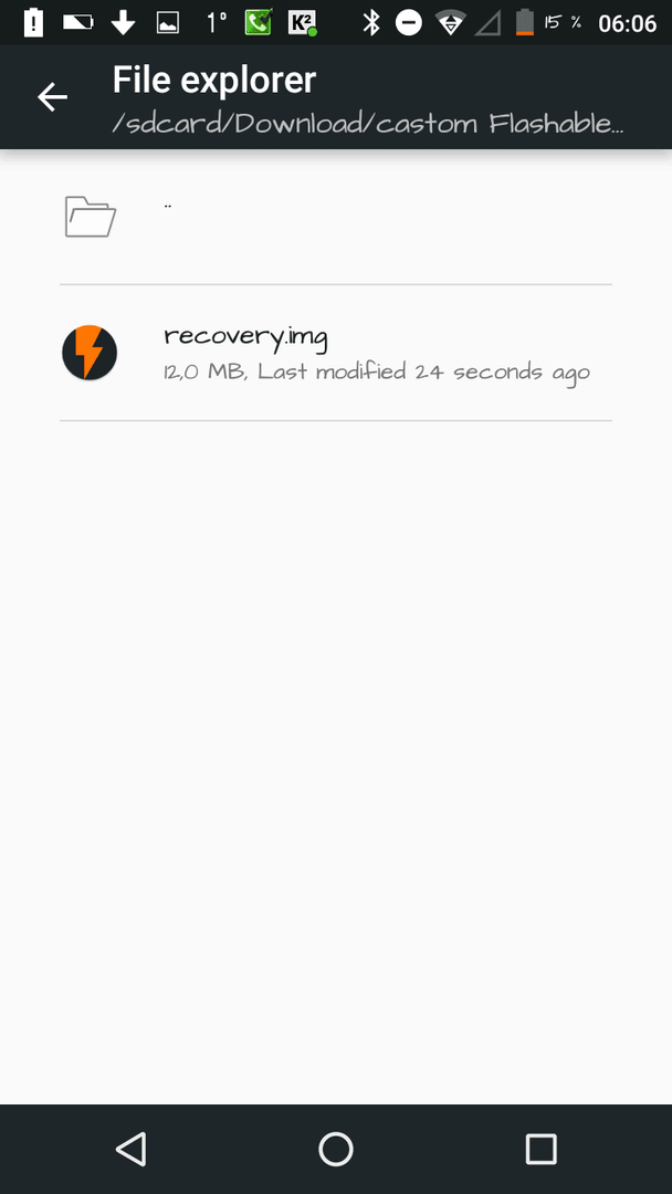

Das geht mit der Recovery.img so........
aus meinem Custom Flashable Ordner von @systech seiner Homepage einfach wie auf den Screenshots die TWRP.img (Recovery.img) mit Flashify über Choose a File Flashen.

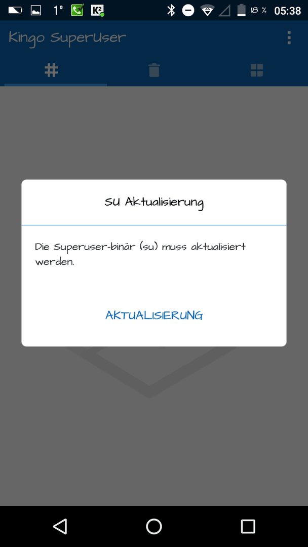

Man braucht supersu als zip nicht instalieren übers TWRP oder der gleichen da sich ein eigenes (Super User) mit dem Rooten über Kingoroot installiert und sich sonnst mit Kingoroot eh nicht verträgt.
Also ich kann zu 1000% versichern das das Rooten mit den beiden Apps als Team funktioniert und der Flash des Recovery.img mit Flashify.
!!! Sehr sehr wichtig !!!
Habe zuerst diese iRoot App durchlaufen lassen.
Jetzt direkt danach die Kingoroot App :eek:

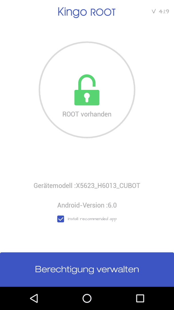

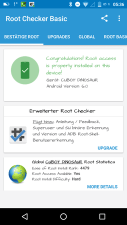

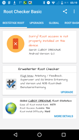

4.)
Jetzt mit Roothecker checken.
Root Checker – Android-Apps auf Google Play
Das hatte den entscheidenden Einfluss darauf das Kingoroot den Root ordnungsgemäß durchgeführt hat ohne iRoot gehts (devinitiv nicht)
Roothecker zeigt nur so an das erfolgreich gerootet ist und das ist es auch :)
Und was soll ich Sagen Tada Root ist vorhanden :flapper::flapper::flapper:
Wer von euch will mir jetzt noch erzählen das es mit einer App nicht möglich sei Root für den Dino zum laufen zu kriegen ???
:cool2:
