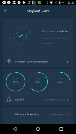

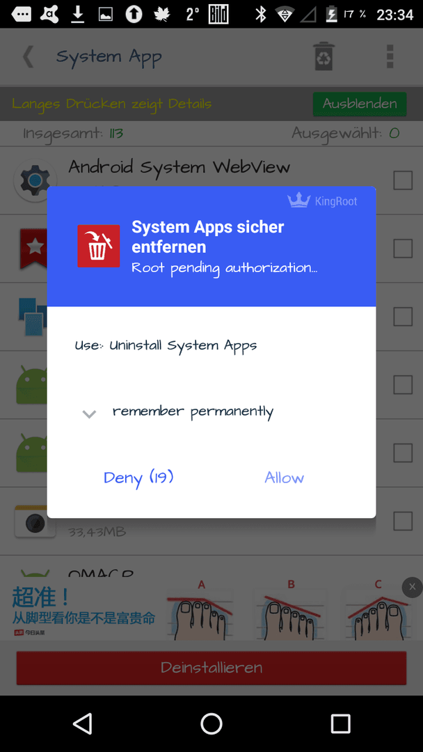

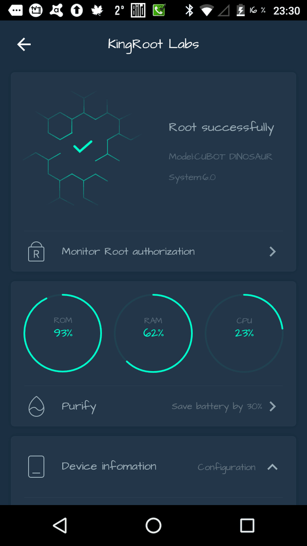

@Vestus95
Versuch es bitte noch einmal mit kingroot und lasse trotzdem Kingoroot drauf.
Tutorial - Root Installation via Android APK
Hatte eben das Problem das Root nicht mehr vorhanden war und es ging dann auch nicht mehr mit iRoot.....Komisch dann habe ich kingroot durchlaufen lassen Ergebnis Root.
die super User App ist jetzt von kingroot noch ...Jetzt verstehe auch nur noch Bahnhof...Hoffe habe mich verständlich ausgedrückt.
Drücke dir die Daumen Mal sehen wie lange es bei mir jetzt so bleibt bin ja auch sozusagen noch am Testen.
Und bitte immer deine ganzen Daten sichern und damit rechnen das du ein bootloop bekommen kannst oder dein System nicht mehr startet etc ist mir nämlich grad auch passiert konnte es jetzt zum Glück lösen
Da ich noch die super User zip 2.76 drauf hatte und sie per twrp installiert habe.
Lg
