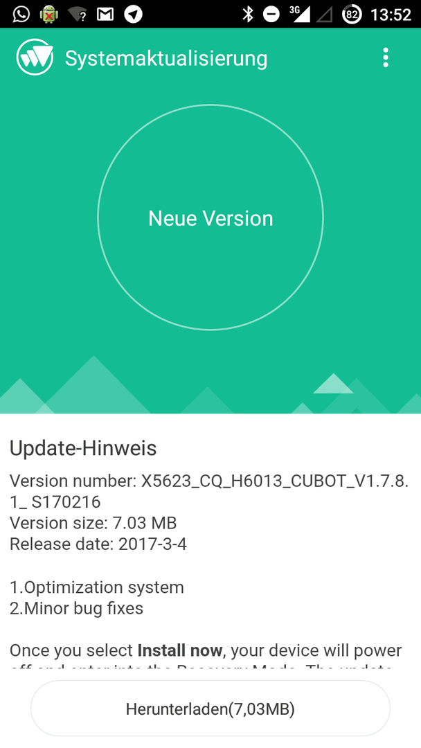

Gerade folgendes bekommen:
Was ist das für ein Update, habe erst die V12 draufgeflasht?
Noch etwas, habe egtl die "fota" apps mit Titanium Backup deaktiviert (ja Handy ist gerootet).
Wieso ist die (Späh-) Software dann immer noch aktiv?

@djdenki
Hee bist du sicher das du ein cubot Dinosaur hast ?
Weil
1. Ist es komisch das dir ein Update mit Version 1.7.8 angeboten wird
Und
2. Das Screenshot ganz anders aussieht es sieht nämlich nicht nach einem cubot Dinosaur aus !
Mal ganz abgesehen davon müsstest du mit dem debloater Tool arbeiten wenn cubot Dinosaur dann lässt sich 100% auch die spähsoftware damit deaktivieren.
Such Mal hier im Forum nach dem thread mit den Tool.
Reaktionen: Akkuesser
@Blaze1984
1. Ja habe 100 pro ein Dinosaur Cubot :)
Deshalb ja die Frage, was das für ein komisches Update ist - hast aber auch keinen Schimmer oder?
2. Danke dir, werde ich tun!

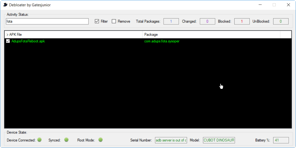

[doublepost=1492758801,1492758120][/doublepost]@Blaze1984
Bei 2. habe das Tool installiert und AdupsFotaReboot war schon geblockt (durch Titanium Backup).
Ich finde aber die zweite Datei mit "fota" nicht (siehe Filter "fota") - kannst du mir hier weiter helfen?
