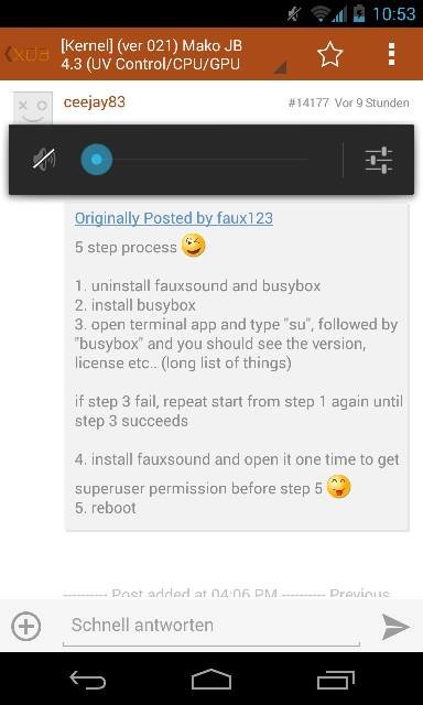

Hat jemand ne Ahnung wie man bei PA 3.98 mit Faux ES R2 den FauxSound zum laufen bekommt? Hab ein Kommentar von Faux bei den XDAs gefunden. Da steht was von SuperSu und Busybox deinstallieren, weil die buggy wären und anschließend beides neu installieren. Hab es versucht aber es ist mir nicht gelungen. Die FauxSound App macht aber immer noch nicht das was sie soll. Egal was ich einstelle immer derselbe Sound :confused:
Bei mir war es so das ich die falsche busy Box Version drauf hatte und nur Probleme hatte. Ich würde erstmal faux Sound deinstallieren und den Ordner faux Sound auf der sd card löschen. Dann ins recovery, Rom+ gapps+ Kernel neu flashen und auf keinen Fall busy Box aktualisieren. Dann faux Sound installieren und Reboot.
Hab es endlich auch geschafft :D
Bin nach einer Anleitung von Faux selbst vorgegangen. Wobei ich zuerst die SuperSU per Recovery auf 1.5.1 gebracht habe.
Dann diese Anleitung hier:
Hab ich auch versucht. Obwohl ich mich gefragt habe was Punkt 3 bezwecken soll. Oder was der Punkt genau macht.
Der startet die Busybox manuell in einer root Umgebung. Denke mal somit ist sichergestellt dass die Busybox root hat und wenn du nach der Eingabe die ganzen Einstellungen im terminal siehst, weißt du auch dass sie funktioniert
Reaktionen: ronnsen
