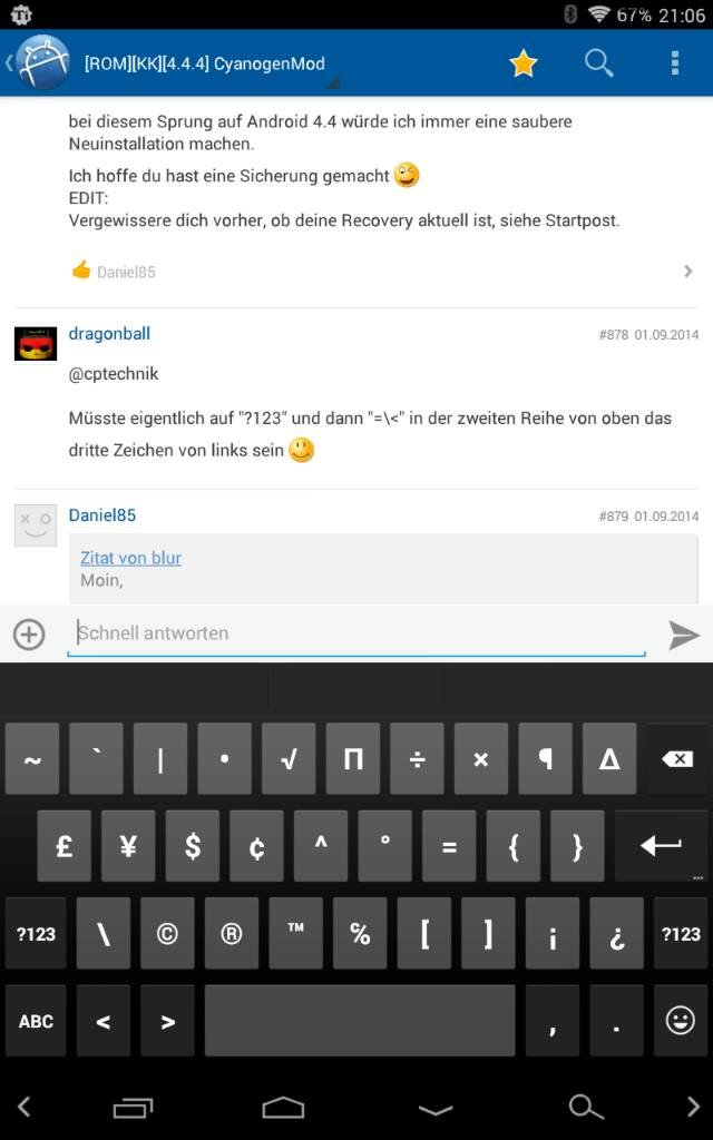

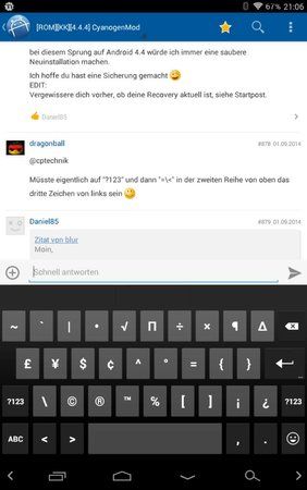

Beweisstück ...1566: Die Tastatur...

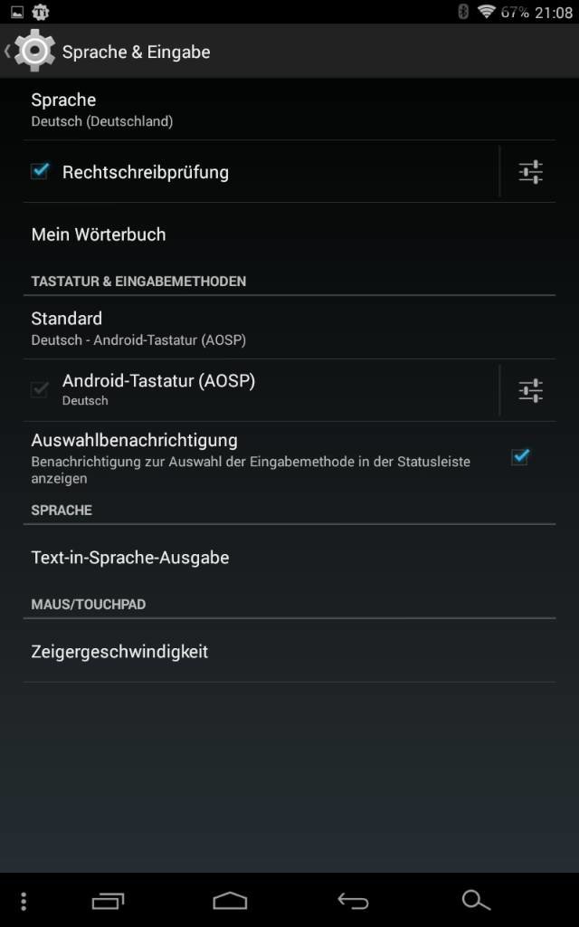

Beweisstück ...8144: die Einstellungen
dragonball schrieb:
@cptechnik
Müsste eigentlich auf "?123" und dann "=\<" in der zweiten Reihe von oben das dritte Zeichen von links sein :)
Hast du überhaupt die AOSP 'de' Tastatur oder vielleicht eine andere?

Auch interessant, ich habe auf der qwertz Tastatur keine Gänsefüsschen " per langem Druck, nur auf den qwerty Tastaturen... Sind wie so ein abnormes Volk?
Ich bin im Moment auf der Installerversion und kann ebenfalls kein Paragraphzeichen entdecken. Auf meinem G2 ist es ebenfalls nicht vorhanden.
@cptechnik
Okey, dachte das wäre immer so, habe eine andere Version der AOSP Tastatur...
Also, falls es jemanden interessiert, auf meiner swipe Tastatur sind sowohl “ als auch § vorhanden.
lastWE14 schrieb:
...auf meiner swipe Tastatur sind sowohl “ als auch § vorhanden.
Psssst... Falscher thread... Hier geht es um cm, und was da mitgeliefert wird...
Tastatur alternativen werden hier
https://www.android-hilfe.de/tastaturen/
behandelt - es gibt auch andere Tastaturen... U.a. auch Google-Tastatur, die man ja irgendwoher bekommen könnte...
Dort werde ich mich auch mal umsehen, um eine leicht gewichtige zu finden, und eine Möglichkeit den AOSP-Team die Frage zu stellen...
Somit ist es kein Installationsfehler meinerseits...
quod erat demonstrandum*

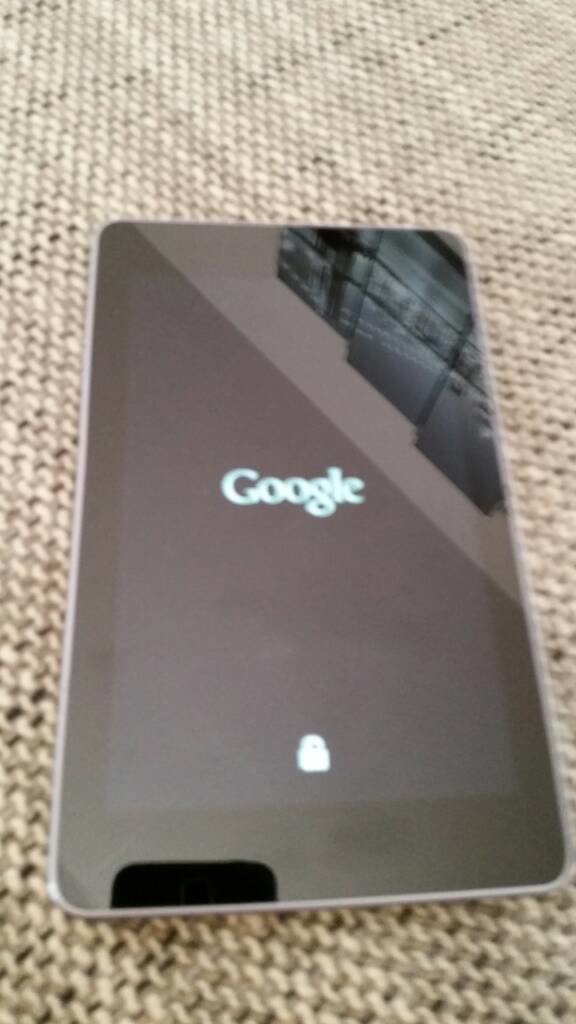

Ich habe heute ein Nexus 7 2012 16GB Version bekommen.
Es war eine Cyanogenmod Version installiert (CM 11, am Ende nightly).
Mir wurde angezeigt ich könnte ein Update machen. Das habe ich über das Gerät runtergeladen und daraufhin installiert. (CM 11, am Ende was mit Snapshot)

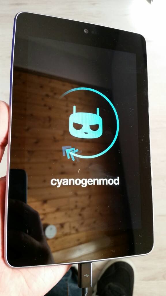

Die Installation bestand aus einem Reboot und dann kam "Google" mit einem geöffnetem Schloss. Dann würde der "Cyanogenmod" Schriftzug mit einer Figur und einem sich darum drehenden Pfeil angezeigt. Das wird so seit mittlerweile eine Stunde angezeigt.
Was soll ich tun? Mit dem PC verbinden?
Das Gerät wird langsam warm..
Ich hoffe mir kann jemand schnell helfen.
Danke schonmal

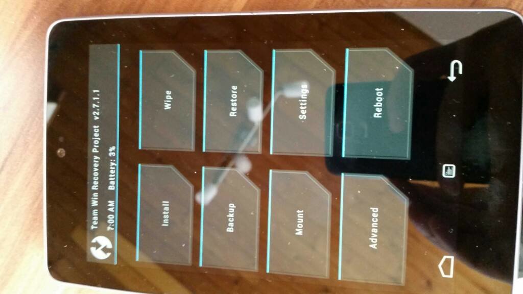

Geh mal ins Recovery und wipe nur Cache und Dalvik. Vielleicht hilft das schon.
Und wie mache ich das?
Ich kann nur den ein- Ausschalter lange drücken.
Dann kommt wieder der Google Schriftzug mit dem Schloss. Wobei das wohl eher doch geschlossen ist?
Dein Bootloader ist offen. Andernfalls würdest du gar kein Schloss sehen.
Mit der Tastenkombi Power und Volume down kommst du in den Bootloader und von dort dann ins Recovery.
Aber ich kann es leider kickt komplett ausschalten und aus dem Zustand komme ich mit der Tastenkombination nicht in den recovery Mode
Cache und Dalvik habe ich gewiped.
Keine Verbesserung
Edit: beim zweiten Feuchtwangen hat es funktioniert.
Danke für die schnelle Hilfe
