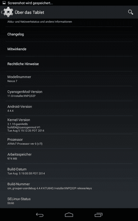

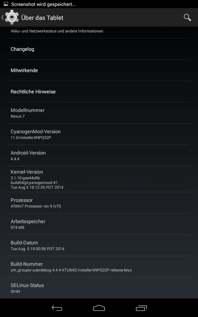

ich habe hier ein Nexus 7 welches ich mit Hilfe des Cyanogenmod Installer zu CM11 geflasht habe. Dies funktioniere auch wunderbar. Nun ist mir allerdings ein recht nerviges Problem aufgefallen, und zwar ist die Soundwiedergabe über den Lautsprecher bei Multimediasachen und Spielen nicht möglich. Es kommt einmal kurz für 1-2 Sekunden ein Ton und dann ist das Tablet stumm. Systemtöne funktionieren aber stets tadellos und über Kopfhörer funktioniert auch alles.
Leider bekomme ich das Tablet nicht auf die neuste Nightly Version, da die "Installer" Version wohl etwas anders ist, das Build Datum ist der 5.8.2014 und lauf "Systemupdate" ist die neuste Version installiert.
Liegt das nun an einer zu frühen Version und ich kann hoffen, das der Fehler beim nächsten Update behoben wird oder soll ich mal eine aktuelle Nightly installieren, was ich eigentlich nicht machen wollte, da das Tablet gerade schön eingerichtet ist (gehört meiner Frau... :D)
Anbei noch ein Screenshoot von der Systemübersicht.

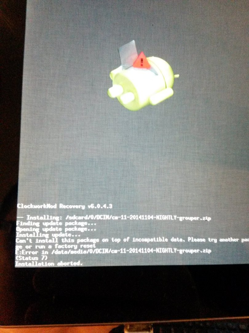

Flashe die neuste Nightly aus dem Recovery. Geht's dann immer noch nicht dann wipe das System ..
klappt leider nicht...
Werde denn wohl doch mal reseten, dann muss meine Frau halt alles neu einrichten.

Hi,
Du bekommst den Status 7 angezeigt,
Du musst die Recovery updaten.
Siehe auch den Startpost.
Dann sollte es auch mit dem Flashen der aktuellen Nightly klappen.
Wenn die Soundprobleme bleiben, dann bleibt wohl nur ne saubere Neuinstallation.
