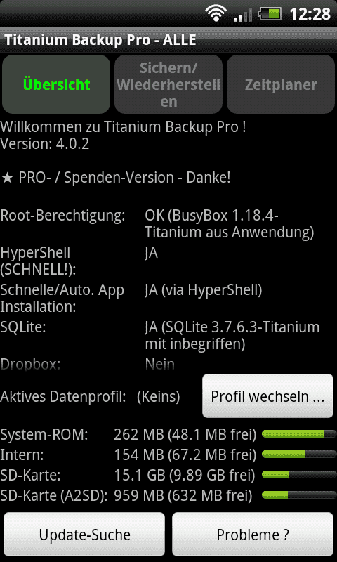

gaychram: So siehts bei mir aus. Habe Wildfire's Version 1 und bevor ich mit Titanium Backup alle Apps wieder her gestellt hatte habe ich "A2SD cachesd" gemacht.
