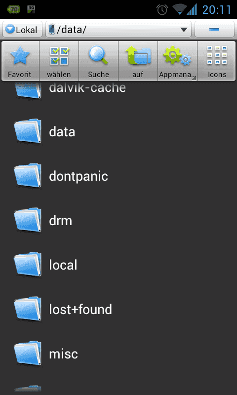

Wenn ich im Terminal Emulator "m2sd enable" eingebe, bekomme ich die MEldung "Invalid command".
Jemand nen Tip für mich?

Mein Ordner data enthält keinen Ordner m2sd... Generell konnte die SuFu keinen solchen Ordner finden...
