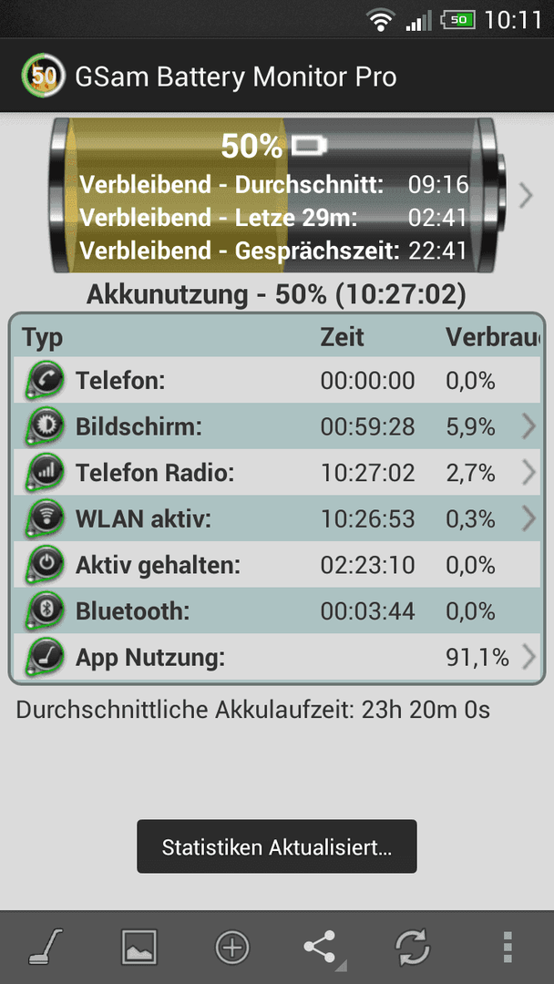

Hier mal der momentane Stand. Wifi und Mobiles Internet sind laufend an.
