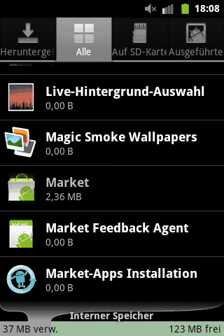

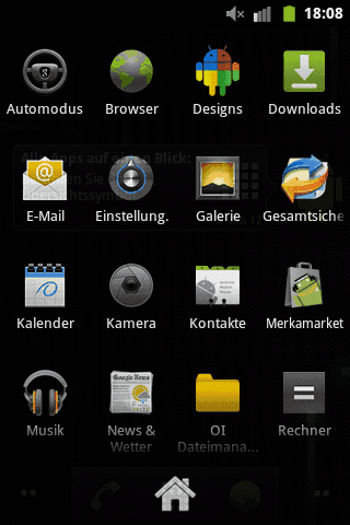

Aber ich hab keinen Market :/ Ist ja bekannt dass die GApps in CM nicht drin sein dürfen, also hab ich nochmal die GApps auf die SD geworfen, install zip from SD, successful blabla, immernoch nichts :/ Genau gesagt ist es diese zip gewesen; "gapps-gb-20110828-signed.zip" War in irgendeinem Rom Thread verlinkt, wo weiss ich leider nichtmehr..
Lustigerweise zeigt er mir bei Settings -> Apps -> Alle den Market samt Updater und noch irgendwas an, nur eben im Drawer nicht.. Auch das Market Widget gibt es nicht und per Homescreen Hinzufügen -> Verknüpfung gehts auch nicht :/
daher also;
Einmal Market zum mitnehmen bitte :s

In allen 3 Varianten ist der Market definitiv enthalten und sollte normalerweise mit installiert werden. Die Datei nennt sich vending.apk und befindet sich im /system/app Ordner. Eine zusätzliche Installation per gapps-gb-20110828-signed.zip etc. ist überflüssig. Versuche doch mal alles zu wipen (Factory Reset/Data Cache/Dalvik Cache) und die zweite Variante neu zu flashen.
hm ich würd ja gucken ob die vending.apk im app Ordner ist, aber ich hab keinen Market um mir nen Root explorer zu ziehen x) Naja wipe ich halt nochmal was durch die Gegend :D Dachte nur es wär n "Bug" weil es eben in der Appliste ja angezeigt wird
