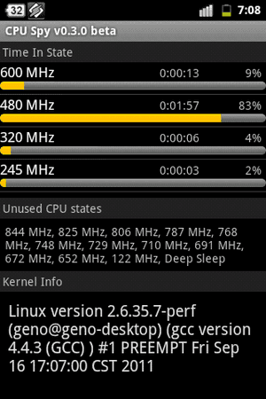

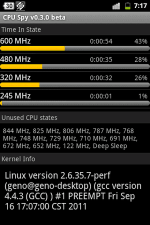

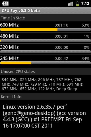

Ich hab mir mal drei Governor experimentell angeschaut. Dazu habe ich eine MP3 Datei abgespielt (einer von vielen Anwendungsfällen) und geschaut, in welchem P State die CPU bei den einzelnen Governorn getaktet wird. (siehe auch Anlage):
"conservative"
Die CPU wird die meiste Zeit bei 480 MHz getaktet.
"ondemand"
CPU Takt springt, wie bereits von Maniaxx gesagt, zwischen minimalem (bei mir 245 MHz) und maximalem (bei mir 600 MHz) hin und her.
"smothass"
Der Takt bewegt sich zwischen 320 MHz und 600 MHz zu ählichen gleichen Teilen.
Nun ich denke, und ich hoffe da stimmen mir Maniaxx, Ungewiss und alle anderen zu, die Governor beinflussen den Akku Verbrauch nur bedingt. Für welchen Anwendungsfall welcher Governor nun der Beste ist bleibt zu zeigen, aber der Effekt den ich hatte (Abends geladen und morgens schon leer) kann nicht vom gewählten Governor gestoppt werden. Ich vermute einen Prozess der, auch wenn ich das Gerät ausschalte, weiter läuft und den "Deep Sleep" verhindert. Leider tritt das Problem bei mir aktuell nicht auf, aber ich bleibe dran.
Danke für Eure Geduld, und die interessante Diskussion, btw. wenn wir über Dinge wie die Governor diskutieren und sonst keine Probleme haben scheint die FW nicht schlecht zu sein :smile:
