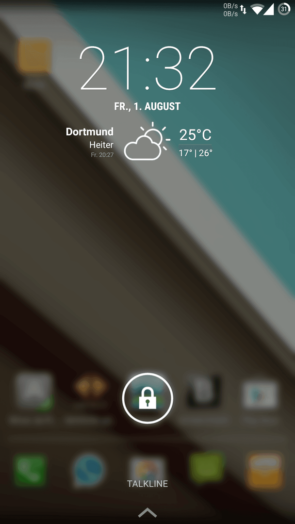

Bin wirklich sehr begeistert von dieser Rom. Vorerst letzte Frage:
Wie bekomme ich den Pfeil unten am Lockscreen weg?

Hier sind hochauflösende Fotos der Technik
Sorry, aber ich wüsste noch nicht mal, wie der dort hin kommt.
