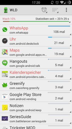

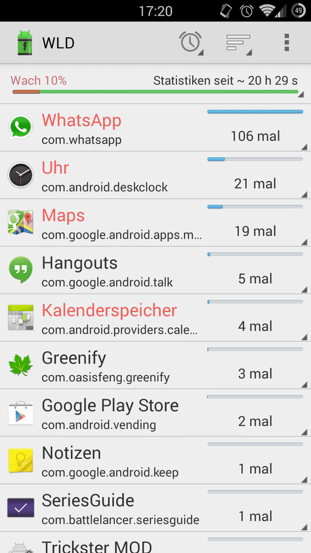

Ich hatte den Netzverlust bisher 3 oder 4 mal bei Akkuständen <15%. Ansonsten keine Probleme damit. Hab seit gestern den Mourta Kernel drauf. Governour abyssplug funktioniert nicht (Phone hängt sich auf; Bilschirm schwarz und Tasten beleuchtet) hab nun wheatly eingestellt. Bisher läufts ganz gut.
