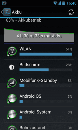

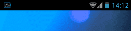

Was mich jetzt aber wirklich stört ist dass sich das Wlan nach gefühlten 10 oder 15 Minuten verabschiedet wenn das Display aus ist. Eingestellt habe ich aber dass Wlan immer aktiv im Standby sein soll. Nach dem Drücken auf der An/Aus Taste sieht man Wlan & Empfangsbalken Symbole in grau und man hat in der Zeit auch kein Internet. Sprich es kommen keine Emails oder Benachrichtigungen an.
Ab und zu verbindet Wlan sich schnell wieder und manchmal dauert etwas länger bis die Symbole wieder blau sind....
Gibt es hier für eine Lösung? Anbei 3 Bilder :cool2:

Dass sich das Wlan verabschiedet liegt am WlanFix. Wlan hat einen akuten AkkuDrain zur Folge und wurde deshalb so eingestellt, dass es sich abschaltet, wenns nich gebraucht wird. Lies mal den Startpost bei xda, da gibts 2 Versionen WlanFix. Das sollte dir helfen.
Hmm ok, so wie ich das verstehe könnte ich dann die WifiModule-NormalPM-V3.zip nehmen, da meine Fritzbox im Wohnzimmer ist und ich kein starkes Wlan Signal brauche. Oder verstehe ich das falsch?

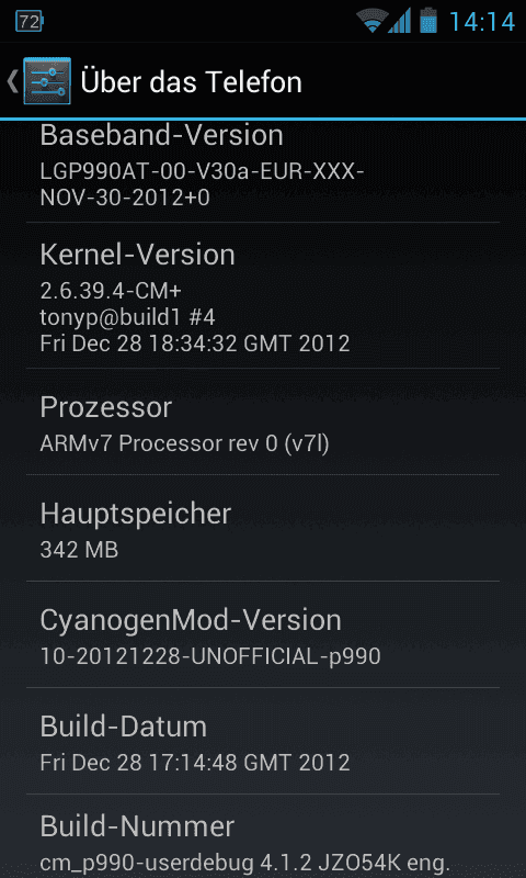

Kurze Info, ich habe gestern den Wlan Patch noch nicht drauf gemacht gehabt. Ich bin abends ins Bett und der Akku hatte noch 95%. Als ich heute Morgen auf den Power Knopf drücke passierte nix. Hab's auch öfters probiert sowie die Volume Knöpfe. Nix ging mehr also musste ich den Akku rausnehmen. Nachdem ich den Akku wieder rein habe und das System wieder Startbereit war habe ich noch 57% Akku gehabt.
Sollte ich vielleicht die Minimale CPU Frequenz von 216 auf 312 MHz erhöhen? Oder lieber gleich einen anderen Kernel probieren? Wenn ja welchen? (Screenshot von Telefon Info im Anhang)

Pengus empfiehlt das Heraufsetzen der minimalen Taktfrequenz auf 456. Dazu habe ich aber vor 2 Seiten schon was geschrieben.
