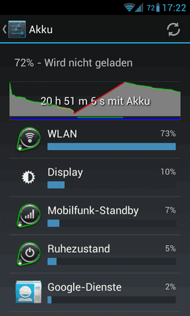

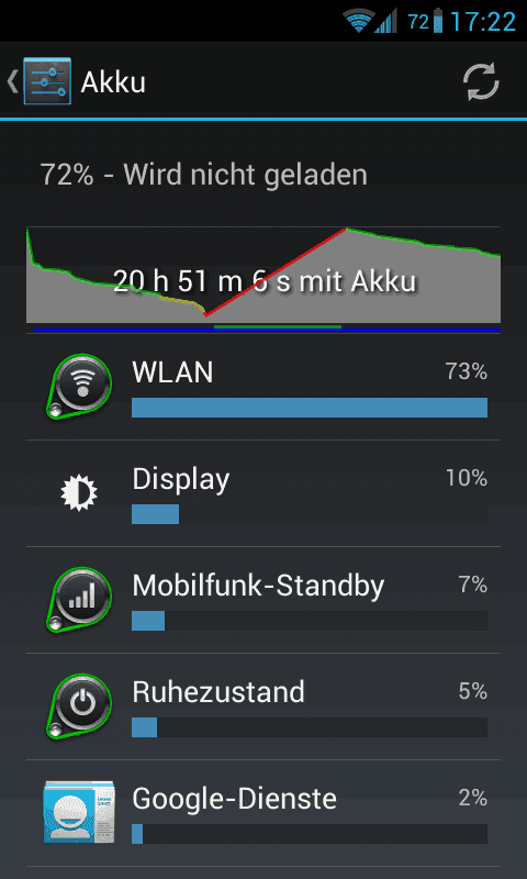

Hallo
Es ist kein wirklich dringendes Problem. Trotzdem möchte ich es mitteilen.
Wie oben schon erwähnt, bei mir ist die Akku-Laufzeit sehr gut!
Aber wenn ich in den "Einstellungen - Akku" nachschaue, sieht es relativ komisch aus. Denn ich hatte das Handy vor 10 Std. vom Ladegerät genommen. Jetzt zeigt er aber knapp 21 Std. mit Akku an. (Siehe Anhang)
Der Aktualisieren-Knopf bringt auch nichts.
Soll ich im Recovery den Battery-Cache löschen?
Habt Ihr dieses Problemchen auch?
Gruess
rost21A

@rost21a
Schaut so aus als ob Deine Anzeige nicht auf null zurückgesprungen wäre.
Habe ich auch manchmal wenn ich das Handy direkt bei erreichen der 100% vom Ladegerät trenne!
Ist soweit nichts bedenkliches!
