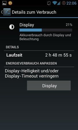

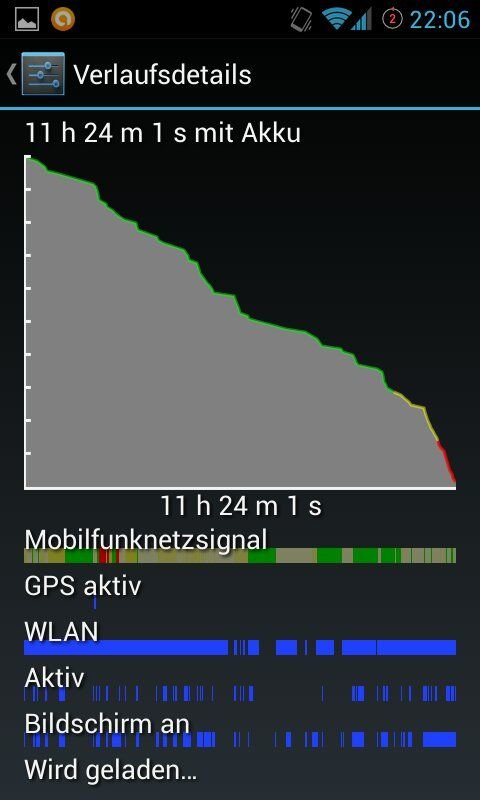

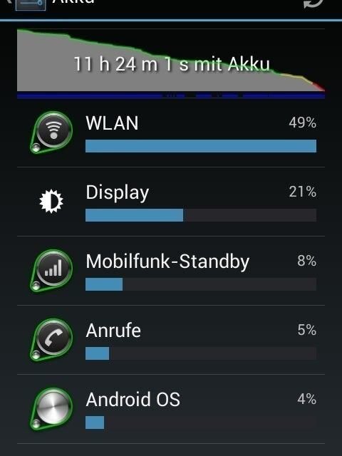

Das hört sich doch eigentlich ganz gut an! Bitte nicht mit nem S3 vergleichen, da andere Hardware und fast 40% größerer Akku! Mein Xperia T ist da auch um Welten besser, aber das interessiert mich nur peripher! :D
Wie sgspluss schon gesagt hat bitte den Akku kalibrieren! Werde gleich mal einen Screenshot von der letzten halben Stunde mit dem Speed Posten, dann wird wohl jedem klar warum man das tun sollte! :thumbup:
