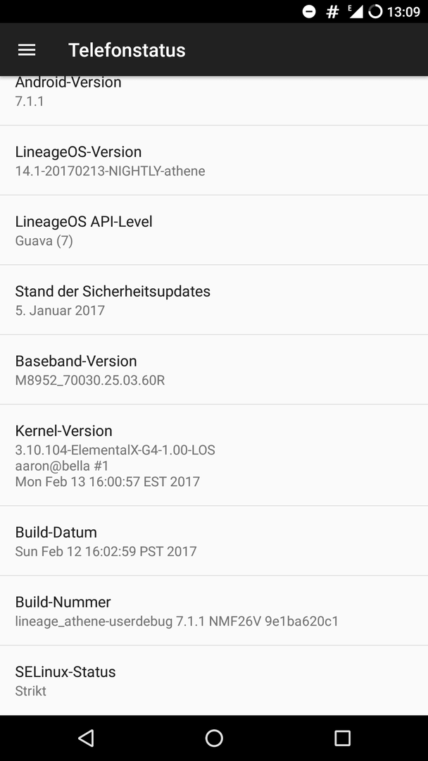

Schaut mal bitte:
ist doch die 21.2 Version?
Bei Build-Datum steht 12.2.
Vom ElementalX Kernel scheinst du V1.00 zu benutzen, mittlerweile gibt es 1.03. Oder wurde da nur vergessen die Anzeige anzupassen und du hast schon die neue Version?
edit: laut LineageOS-Version - 13.2.
Ja, aber halt nicht die neueste.
War nicht genau die vom 21.02. kaputt?
In der Zeit wo du hier mit der App rumbastelst hättest du 4x zu McDonalds gehen und deren WLAN zum Download der neuesten Version nutzen können :cool2:

Also nach dem Download der richtigen Version hat es geklappt,
erstmal das selbe Problem, man konnte keine Datei auswählen,
aber nach dem ich die Lineage OS.zip ins Verzeichnis vom Lineage OS Downloader gelegt hatte,
ging es sofort los, ohne auswählen der Datei.
Ich weiß nicht warum ich immer dachte ich hätte die 21.2 Version,
aber so konnte es ja nicht klappen :rolleyes2:.
