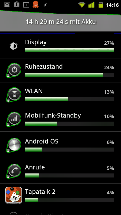

Zwischenstand:
- Keine Abstürze bisher, weder im 2G/3G-Automodus noch im 2G Modus
- Batterie ok würde ich sagen, allerdings hat "Ruhezustand" n hohen Prozentantei, hoffe das liegt nicht an RIL.
