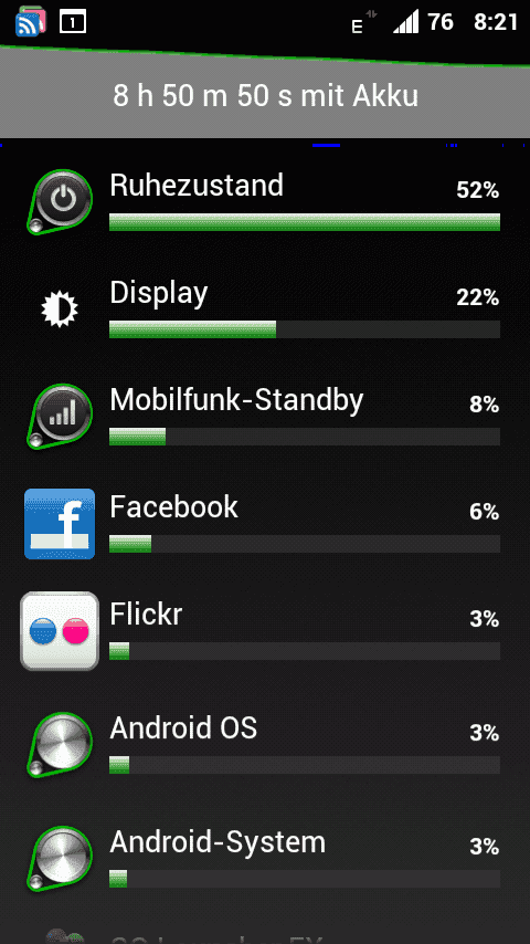

Ich habe jetzt auch ein Problem mit erhöhtem Akkuverbrauch. Gestern abend den Akku aufgeladen, dann bei >97% in den Flugzeugmodus geschaltet. Als ich heute morgen auf das Display schaue, war innerhalb von 7 Stunden 20% weniger Akkuladung drauf. :cursing: Normalerweise zieht das Defy im Flugzeugmodus über Nacht 3% Akku. Sehr komisch. Siehe Screenshot.
Ich installiere mir gerade Battery Monitor Widget und werde das mal beobachten.

@Schakal... mich wundern dann ja die 22% des Displays, wenn es nur über Nacht war.
