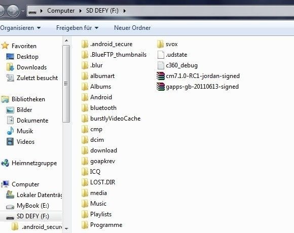

Nun habe ich auf meiner SD-Karte ein ZIP hinterlegt mit der RC1v2 von Cyanogen (101 MB).
Jedoch findet die Recovery das Zip anscheinend nicht.
Muss die ZIP irgendwie in einen Unterordner etc.?

Ja äh... kann ich die ZIP (Mod und Gapps) nicht einfach so auf die SD-Karte schmeißen ? Habe ich ja bis jetzt gemacht und im Menü wenn ich auf "install zip from sdcard" wähle, sucht der und sagt mir "such file not found"...
Kannst, du klar wenn es noch geht, das mit dem auf die SDCARD schmeißen. Solltest du im Moment nicht mehr auf dein frisch installiertes FROYO kommen, dann musst du unter boot im CWMR den Eintrag normal wählen um dein FROYO für die Speicherung der CM7.zip und der gapps auf der SDCARD zu aktiveren.
Ähm, bist du im ClockWorkModRecovery-Menü oder versuchst du es von Windows aus, das geht nicht, du musst indas Clock WorkModRecovery gehen am Handy.
