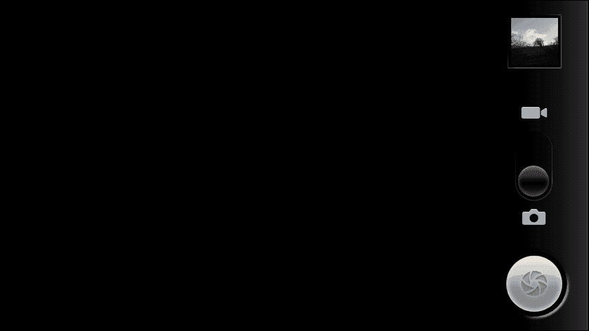

Ich habe aktuell probleme mit der Kamera, Aufnahme geht aber ich seh nicht was :), der bildschirm bleibt schwarz (siehe Screenshot). Log im Anhang.

Schon mal die Kamera zurückgesetzt? also entweder in der cam, oder über APPS-AnwendungenVerwalten ...
gruß
ja, ich hatte das bei ner älteren nightly auch schon mal, weiß aber nicht mehr was half, vmtl. nightly nochmal installieren, ich ändere immer gern was an der build
prop vll. liegts daran. Bei Youtube habe und hatte ich auch kein bild.

Lustig ... oder eigentlich NICHT .. aber JETZT hab ich das Problem AUCH! Dabei hab ich die Tage NACH dem letzten Update auch fotos gemacht. also man KANN Fotos machen aber es wird nichts in der Preview angezeigt.
Thumbnails im DCIM Verzeichnis löschen.. und gut ist's :biggrin:

Meine Versuche:
- Daten der Kamera löschen
- DEFY - Rebooten
- Cache und Dalvik Löschen
Danach gib es genau so nicht wie davor. Logcat unten!
- Altes Rom (anfang Februar maniac) flashen
GEHT!
- Aktuelles Rom (maniac) flashen (was vorher auch drauf war)
GEHT!
- live logcat installiert und reboot
geht NICHT mehr!
- live logcat deinstalliert und reboot
GEHT!
das hab ich dann zwei mal gecheckt ... also wenn "live logcat" so installiert ist das es beim Booten gestartet wird taucht der Fehler auf! Also was auch immer "live logcat" macht, es killt beim DEFY mit Cm7 die Preview der Cam! Vielleicht wird aus dem - mit alogcat - aufgezeichneten log einer schlau?
Kann es sein das "live logcat" seine Ausgabe irgendwie so darstellt das danach das von der Cam nicht mehr sichtbar ist? Weil ICH seh im Logcat keine Fehler.... kann das sein das ein Overlay zwar dargestellt wird, aber irgendwas dieses Overlay schlicht mit einem Flag "unsichtbar" versieht?
