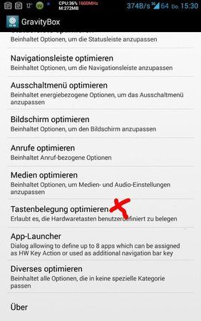

nur die such taste funtioniert nicht, ich hätte da gerne den Taskswitcher (recent apps) drauf gemapt. hat da jemand eine idee?
Reaktionen: HammDefy
Das mit dem Tastenmapping lässt sich mit Xposed framework und dem xposed-Modul GravityBox realisieren. Einfach Xposed framework installieren (APP öffnen und noch mal auf Install/Udate tippen, danach reboot). Dann im Installer in die Download-Sektion schalten und GravityBox downloaden und installieren. In der Module-Sektion noch GravityBox anhaken, Neustart und danach GravityBox konfigurieren und noch mal neu starten. https://db.tt/qa1nQLaZ
die option selbst ist ja schon in der CM selbst vorhanden. nur leider passiert gar nichts wenn man den search key drückt. bei der gravity box ist das bei mir genauso
Die Taste ließ sich bei mir nach Wunsch belegen, nachdem ich Google Search installiert hatte. Vorher ging nichts.
