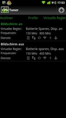

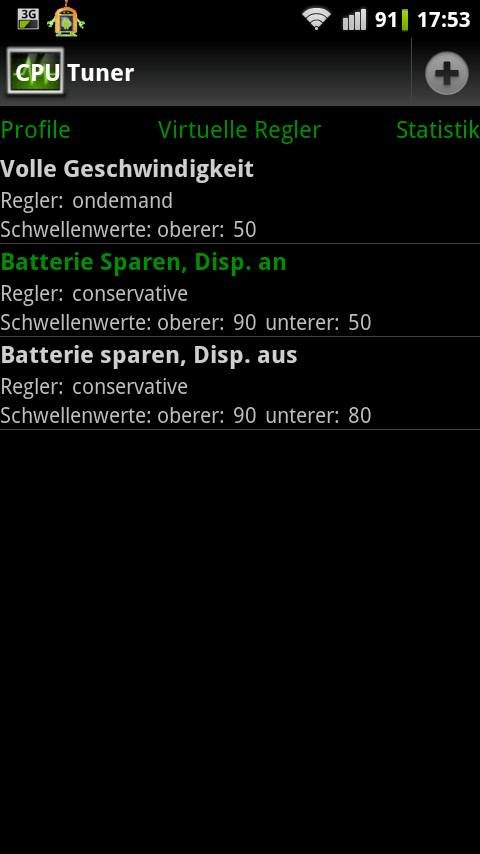

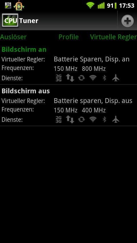

@ fipsy, lags und governor
Du hast ja gemeint, mit dem ondemand oder conservative treten die lags bei dir nicht mehr auf.
Ich habe das auf meinem milestone ausprobiert. Leider ist es egal, welchen governor ich nehme. Nach 2 Tagen sind die lags verläßlich wieder da. Und auch der eine oder andere reboot. Und Probleme mit der Datenverbindung.
Sieht bei mir fast genauso aus, nur hatte ich noch nie reboots. Probleme mit der Datenverbindung stelle ich auch hin und wieder fest, allerdings sind sie mir bisher nur im wlan aufgefallen.
ich benutz die gemoddete letzte version von elektroschmock und da tritt das gleiche auf...
also reboots hatte ich auch eigentlich keinen, aber ich hab immer mal wieder probleme mit der datenverbindung. habe das handy immer im 2g betriebt und dann ist auf einmal 2g weg, wenn ich dann 3g aktiviere dauerts bisschen und dann hab ich wieder ne datenverbindung. ist aber auch erst seitdem ich auf conservative den gov stehen habe...ich dachte schon es liegt an meinem netz :rolleyes:
Der Governor allein behebt das Problem leider auch nicht. Wie schon geschrieben, nutze ich zusätzlich eine Software, die den Governor neu setzt, wenn das Gerät aus dem Standby aufgeweckt wird, also das Display angeht oder ein Anruf rein kommt. Ich benutze dazu "CPU Tuner". Dann gibt es die Lags nicht mehr. Anbei als Beispiel meine CPU-Tuner-Konfiguration.
Was die Reboots betrifft, tippe ich eher auf eine zu niedrige CPU-Spannung (falsche vsel-Werte in 10overclock?).
Die Abbrüche bei den Datenverbindungen im WLAN hängen mit 802.11n zusammen! Das muss durch Edtieren der Datei /etc/wifi/tiwlan.ini abgestellt werden! Dann gibts das Problem nicht mehr: How to Solve the Motorola Defy ME525 WiFi Problem, WiFi Connected But No Internet Access - Chrom Loop
Ich habe den CPU-Tuner mal so wie du eingerichtet. In 2 Tagen weiß ich mehr.
Die 10MB RAM, das das Service benötigt, tun halt schon weh. Es ist ohnehin eng mit dem Speicher. Ich frage mich, ob das mit Tasker nicht auch funktioniert. Der läuft ohnehin bei mir. Und er kann auch Governors setzen. Werde ich dann ebenfalls probieren, wenn es mit CPU-Tuner läuft.
Wenn es funktioniert, sollten wir das Ergebnis im XDA-Developer Thread posten. Vielleicht hilft das auf die richtige Spur. Was natürlich bedenklich ist, dass viele offensichtlich kein Problem mit lags haben.
Ich habe festgestellt, dass es in ganz seltenen Fällen doch noch zu krassen Störungen kommt. Es trat letztens auf, als ich "TuneIn Radio" im Standby genutzt hatte. Da ging dann nahezu gar nichts mehr. Das Gerät wachte ums Verrecken nicht mehr aus den 150 MHz auf. Aber das hatte ich in mehreren Wochen nur einmal bei dieser Konfiguration.
Also bei mir belegt der Dienst nur 4,4 MB im RAM!? Mir wäre es aber auch lieber, wenn man ihn nicht bräuchte und alles mit Bordmitteln funktionieren würde, wie ich es hier ja schon sehr oft geschrieben habe.
Ja, nach dem was ich so wahrgenommen habe, ist es etwa 2/3 zu 1/3 verteilt. Es kann irgendeine Einstellung oder auch eine bestimmte (dann aber recht beliebte) App sein, die das Problem verursacht. Aber das rauszukriegen dürfte äußerst schwierig sein. Ich habe zwei Milestones mit unterschiedlichem Produktionsdatum und wenn ich eine 1:1 Spiegelung mache, treten die Lags auf beiden Geräten auf. Auch das deutet stark auf ein Einstellungs- oder Softwareproblem hin.
