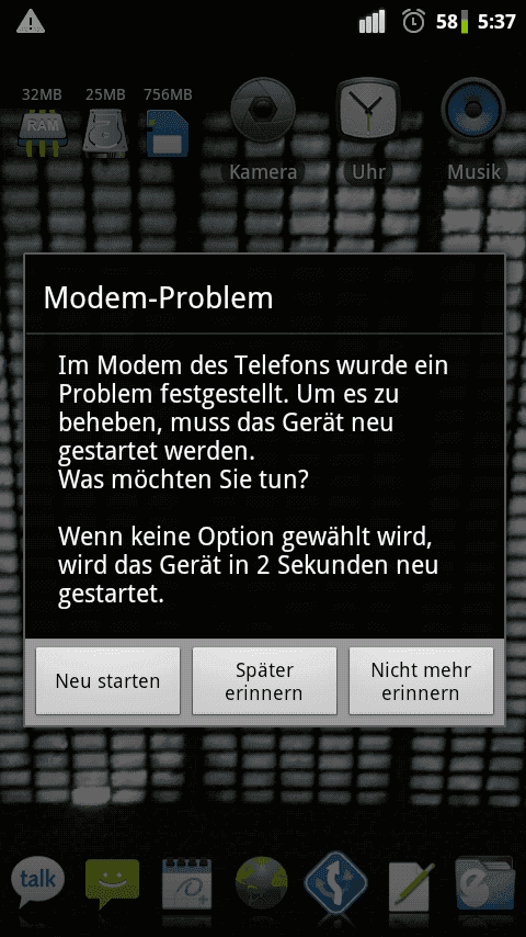

hat jemand ein ähnliches problem wie in angehängtem screenshot sichtbar? periodisch erscheint diese meldung mit anschliessendem reboot. passiert ca alle 2-3 tage mal.
habe gerade auf die neueste version upgedatet und will sehen, ob das weiterhin bestehen bleibt, bei den letzten versionen (mindenstens b und c) war es jedenfalls der fall. logger ist jetzt auch angeschaltet.
ja ich hatte die Meldung vor ner Woche auch. Danach ist es allerdings nicht noch einmal aufgetreten.
das war bei xda mal nen problem, und nadlabak hatte sich dem versucht anzunehmen aber ob es gefixt ist oder wo genau das problem liegt kann ich nicht sagen...
ich hatte die meldung selbst schon 2 mal, allerdings immer nur, wenn mein akku unter 15% war, sonst hatte ich das noch nicht...
und auch nur bei dem einem Stein, beim zweiten nicht...
aber wie gesagt, woran es liegt und was man machen kann weis ich nicht, nadlabak sagte bei xda aber, das man das logging aktivieren soll und nach einem absturz des Modems soll man ihm den log zu Verfügung stellen

Genau so wars bei mir vor einer Woche auch! Und auch nur auf dem Handy, das 7.2.4c drauf hatte, nicht bei 7.2.4b.
So this 7.2.4c release note needs an explanation?
- better handling of Baseband Processor panic (by maniac103) - instead of immediate reboot like in stock firmware, user is notified and can choose to postpone the reboot (e.g. when he's got some work to finish first). Note about the reason of reboot is displayed after restart.
When Baseband Processor panic happens, then
pre 7.2.4c:
=> unconditional immediate reboot of the device (as in the stock Motorola firmware)
7.2.4c and later:
=> a dialog that allows to postpone or cancel the reboot is displayed (for 60 seconds; if no user selection happens during this time => reboot); a note about the reason of the reboot is displayed after the boot
Reaktionen: motoroller, -FuFu-, TeCci und 3 andere
nadlabak schrieb:
7.2.4c and later:
thank you for the explanation, i was not aware of that change.
i have the impression that baseband processor panics increased in recent builds, especially since 2nd boot custom kernel was introduced (which in day2day usage isn't that much of a drawback since advantages prevail much ;-). nevertheless i never saw a note about the reason of the reboot later on. is there a location where this note is permanently stored and may be looked after?

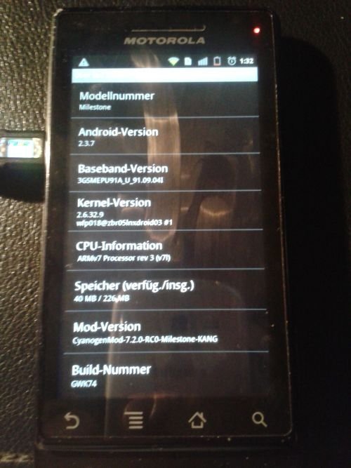

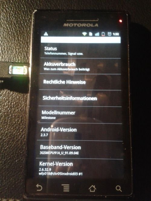

Hallo
Brauche mal eure Hilfe bin in Thema Milestone rooten etc total raus.
Also möchte meinem Stein einfach wieder die im moment aktuellste und originalste Firmware gönnen.
Bekomme aber schon gar keine Verbindung via USB zustande.
Habe mal Bilder gemacht von der aktuellen Version des Milestones.
(siehe Anhang)
Mein PC-System ist Win 7.
Hab diesen MotoDeviceManager installiert,der liefert mir anscheinend auch Treiber aber ohne erfolg.
Ebenfalls hab ich USB-Debug aktiviert.
