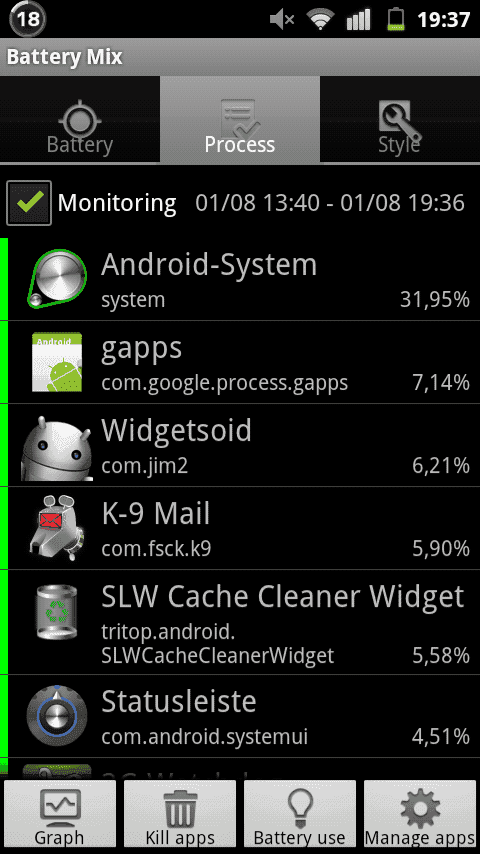

da ich immer wieder lese, dass sich die Leute über den zu hohen Energieverbrauch von CM7 (gegenüber z.B. Eclair) aufregen und trotz langer Suche keinen Verursacher ausfindig machen können, habe ich mal versucht, ein paar vergleichende Experimente zu machen.

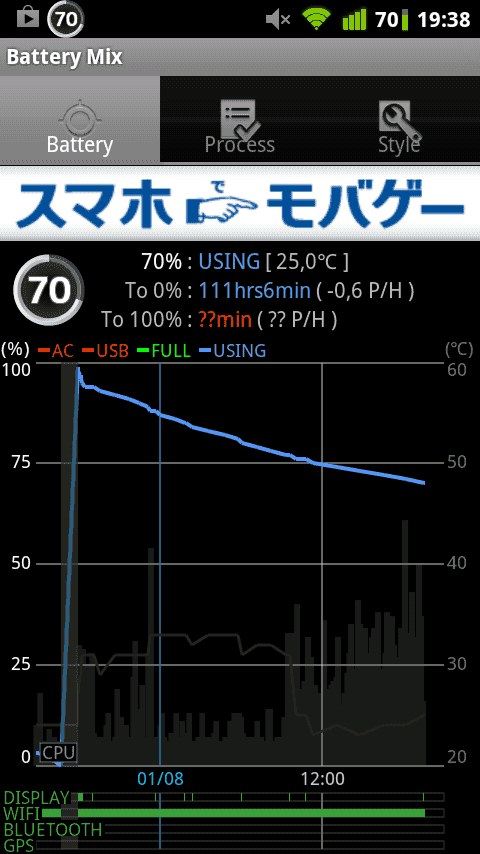

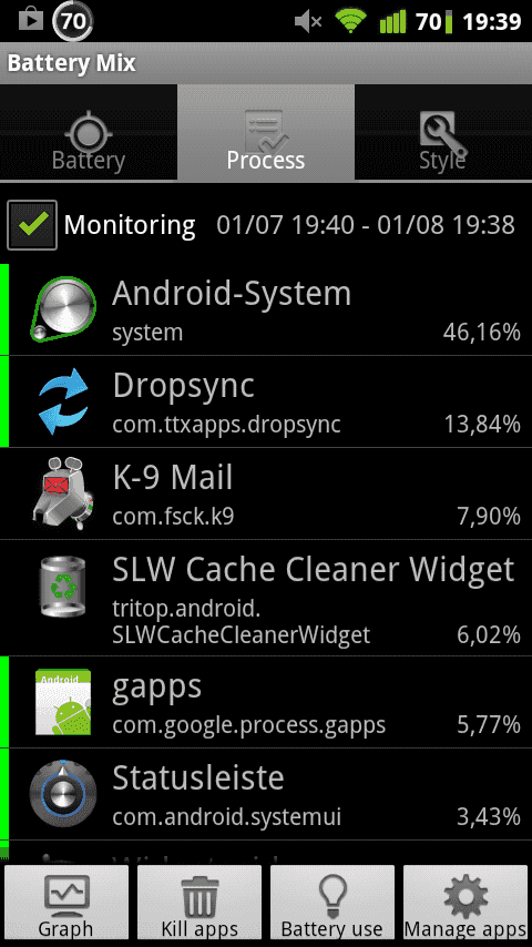

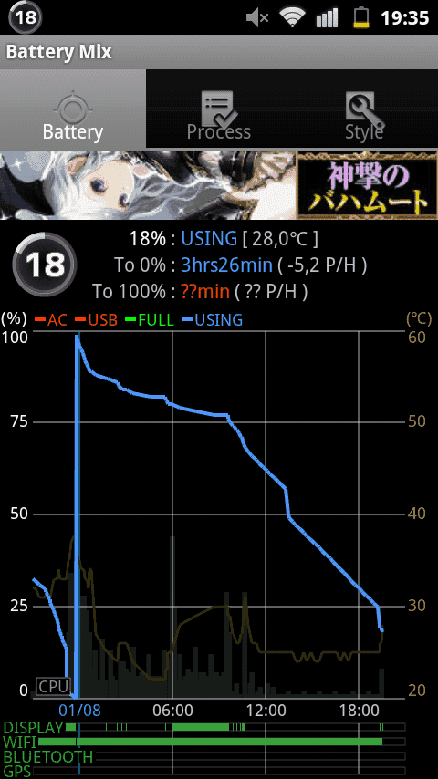

Ich habe zwei identisch konfigurierte Milestones mit CM7 (gleiche Apps installiert, gleiche Einstellungen, gleich starke Akkus). Ich habe mich schon gewundert, warum ein Gerät über Nacht häufig 50% der Akkuladung verliert, während das andere höchstens 10-15% verliert. Jetzt habe ich mal beide mit der App "Battery Mix" ausgestattet, hingelegt und beobachtet, wie der Ladungsverlauf der Batterien so ist.
Anbei die Grafiken. Die ersten beiden sind von dem Gerät, das ständig leer ist und die rechten beiden von dem Gerät, das gut durchhält. Wie man sehen kann, ist auch beim ersten Gerät bis etwa 10:20 Uhr der Verbrauch noch relativ niedrig. Dann plötzlich um 10:20 Uhr beginnt der Verbrauch enorm zuzunehmen und das hält dauerhaft an, obwohl das Gerät die ganze Zeit nur auf dem Tisch rumgelegen hat. Beide Geräte haben über die ganze Zeit gleichbleibend guten Mobilfunkempfang gehabt.
Es ist bei gleicher Konfiguration nicht zu erklären, warum der Energieverbrauch bei dem einen Gerät plötzlich grundlos so extrem zunimmt und trotz ausgeschaltetem Display innerhalb von 8 Stunden fast 50% der Akkuleistung weggesaugt werden. Auch die nach Anwendungen aufgeschlüsselte Statistik zeigt dafür keine besonderen Ursachen. Auch hat keine App ab 10:20 Uhr eine besondere Stromspitze aufzuweisen. Das ganze ist völlig mysteriös und hat mit den Apps überhaupt nichts zu tun, wie es aussieht.
Nebenbei bemerkt: Es ist völlig inakzeptabel, dass eine App wie "Cache Cleaner Widget", die nur ein Icon mit der genutzten Cachegröße auf dem Screen anzeigt, im Standby rund 6% der Akkuleistung verbraucht. Ebenso ist es auch nicht zu erklären, wieso die Statusleiste im Standby ebenfalls 3-5% des Akkus verbraucht. Wenn das Display ausgeschaltet ist, dürften solche reinen Anzeigeelemente eigentlich GAR NICHTS verbrauchen!!!

Remember you're using an old HDPI android device with only 256MB RAM.
Therefore (if you're sane enough) you should not use any widgets you don't absolutely need for your everyday use of the phone.
You should not run apps with ever running services in background, unless you absolutely need them.
I can easily write a widget that will drain your battery very fast, while even not showing anything useful on its screen icon.
Badly written code is badly written code. If a widget is using inadequate CPU/battery power, you should complain to its author. Or you should not use it at all.
Reaktionen: micwill, TheSpiritof69, Otandis_Isunos und eine weitere Person
Bei mir sieht die Entladekurve sehr ähnlich deinem ersten Gerät, allerdings habe ich da meinen Akku im Blick.
Bevor ich in die Recovery ging um ein Update einzuspielen, hatte ich ca. 45% und nach dem aufspielen ca. 15% an Akkuleistung übrig.
Für mich sieht das nach nem altersschwachen Akku aus.
@nadlabak: But, Pavel, your explanation cannot clarify why there is such a huge difference between two identically configured devices with identical apps, batteries und configurations! If it was as you explained, both devices should drain the battery in the same manner!

Wie ich geschrieben hatte: Beide Akkus haben etwa identische Kapazitätswerte. Ich habe die vor wenigen Wochen noch gemessen. Beide kommen auf etwa 1300 mAh. Außerdem habe ich 4 Akkus, die ich immer wechsle und bei allen 4 Akkus hat das erste Gerät diese krasse Entladekurve, während sie beim zweiten Gerät ewig halten.
Bei dem ersten Screen, warum war denn da das Display aktiv wenn es nur auf dem Tisch rumgelegen hat? Bei dem anderen Screen vom zweiten MS ist das ja nicht so.
Ich hatte bei dem ersten Gerät eine zeitlang geguckt, wie sich der Verbrauch entwickelt. Aber als das Display eingeschaltet war, war der Verbrauch ja gar nicht so hoch wie später, als es ausgeschaltet war, wie man sehen kann. Auch das ist ziemlich verrückt.
Aber ich habe ohnehin das Gefühl, dass das ganze Batteriesystem beim Milestone mehr als Schrott ist. Die Spannungsmessung funktioniert entweder nicht vernünftig oder aber die Bewertung der Spannung zur Restkapazitätsanzeige ist Mist. Das ergibt sich aus den Protokolldateien von Battery Mix, die ich gleich nochmal genauer analysieren werde. Es ist ohnehin ein ziemlicher Humbuk, aus einer Batteriespannung die Restkapazität herauslesen zu wollen. Das ist reine Kaffeesatzleserei, wenn man dabei nicht auch die aktuelle Stromstärke berücksichtigt. Auf die Restkapazität kann man eigentlich nur durch eine kontinuierliche Strommessung schließen.
Hinzu kommt ein ziemlich bekloppter Umstand: Wenn die Batteriespannung mal kurzzeitig durch einen hohen Stromverbrauch absinkt, wird die Batterieanzeige sofort runtergefahren. Steigt die Spannung danach wieder an, weil der Verbraucher abgeschaltet wurde, bleibt die Batterieanzeige trotzdem unten. Die Anzeige kennt nur eine Richtung: Nach unten. Was ja auch vom Prinzip her logisch ist, aber im vorliegenden fall völlig unsinnig, wenn nur von der Batteriespannung auf den Ladezustand geschlossen wird. Hinzu kommt, dass bei kurzzeitigem Unterschreiten von 3,05 Volt das Handy sofort heruntergefahren wird, obwohl der Akku im Normalbetrieb noch eine Spannung von 3,4 Volt abgibt und vielleicht noch einige Stunden halten würde. Das bedeutet, dass eine ganz kurze Stromspitze reicht, um dem Gerät sofort den Rest zu geben. Selbst aus der Sicht eines schonenden Umgangs mit dem Akku ist dies nicht notwendig. Ein kurzzeitiges Absinken bis auf 2,8 Volt wäre völlig unproblematisch. Erst wenn die Spannung längerfristig unter 3,0 Volt sinkt, sollte man das Gerät runterfahren.

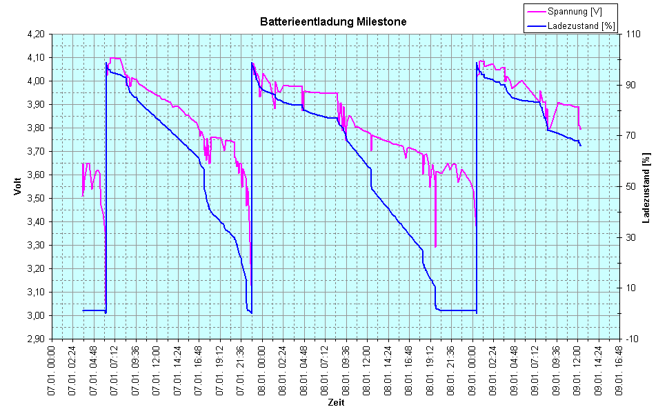

So, anbei die angekündigte Auswertung. Ich habe der Ladezustandsanzeige in Prozent (blau) mal die vom Handy gemessene Spannung (magenta) gegenübergestellt. Ich empfinde das Ergebnis als desaströs!
Wie ich schon vermutete, sinkt die Anzeige sofort gewaltig nach unten, sobald die Spannung durch einen besonders stromfressenden Moment mal für einige Sekunden stark absinkt. Dies führt unter anderem dazu, dass im schlimmsten Fall die Batterieanzeige für 5 Stunden(!) auf 1% rumdümpelt, bevor das Handy dann ausgeht. So wie am 8.1. von 19:20 Uhr bis 00:20 Uhr.
Auffällig ist zudem, dass die Spannung am Ende innerhalb weniger Minuten von ca. 3,4 Volt auf 3,0 Volt absinkt. Das ist völlig unrealistisch. Die Entladekurve senkt sich zwar zum Ende hin deutlich ab (wie man hier auch sehen kann), aber keinesfalls so extrem. Da scheint die Spannungsmessung des Gerätes irgendwie zu versagen. Langam packt mich wieder der Ehrgeiz und ich tendiere dazu, mal ein Voltmeter mitmessen zu lassen, um zu belegen, dass die Spannungsmessung tatsächlich Schrott ist. :angry:

fipsy: Unless you are able and willing to write an open source replacement of Motorola's proprietary battd daemon which is responsible for the battery percentage estimation (many users of many different Motorola Android phones would be grateful for that), you're just wasting your time with useless whining.
My best advice for you is to turn off the 1% battery steps option, as it's clearly not working well with your battery.
Reaktionen: -FuFu-
The reason for my investigations was just because I wasn't able to locate the source thats draining the battery. If you can rely on the voltage information just as little as on the percentage estimation it's absolutely impossible to find the reason why the battery is draining so much on one device and not on the other. If you even can't rely on the information given by the battery statistic (like battery mix does) any further effort is useless.
So I will not be able to find the reason why two identically configured devices behave that different. Maybe it's a strange app behaviour or maybe it's android itself. We will never find out. :cursing:
