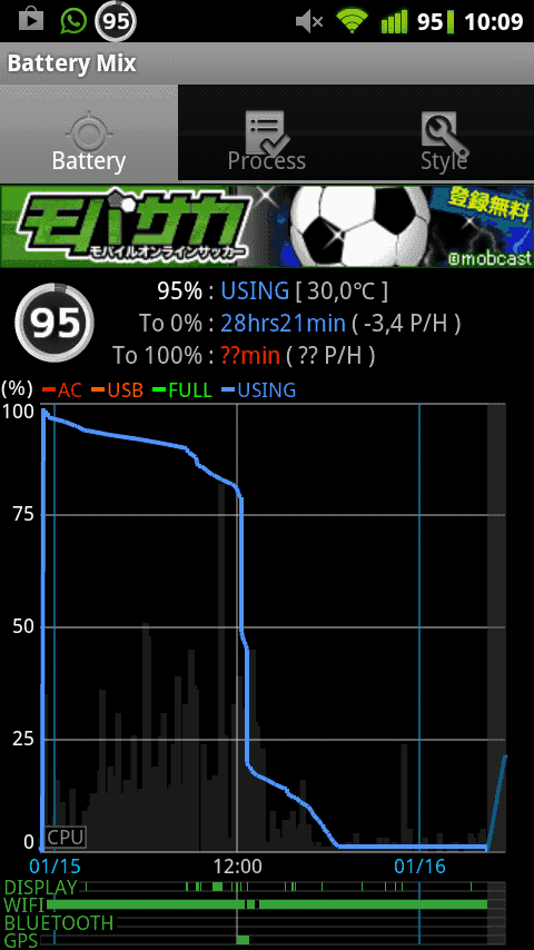

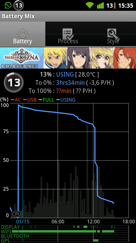

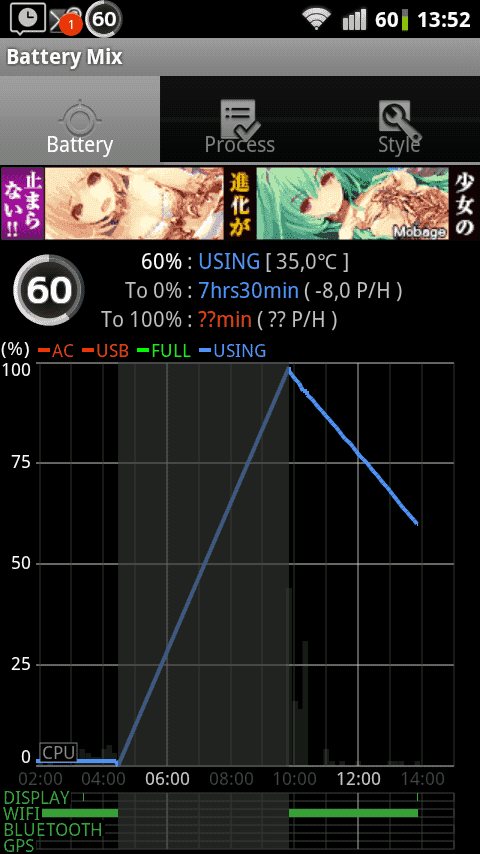

Wie du DAS schaffst, ist mir ein hochgradiges Rätsel! Heute habe ich testhalber bei einem Gerät mal den "on demand" eingestellt und das Ergebnis ist noch katastrophaler, als mit dem conservative. Schau dir mal das Diagramm unten an! Ohne dass ich das Handy groß benutzt hätte, sinkt der Akkustand von 12:15 Uhr bis 12:45 Uhr innerhalb von 30 Minuten von 80% auf 20%, um danach plötzlich wieder ganz moderat zu verlaufen. Weder um 12:15 noch um 12:45 habe ich irgendwas gemacht, was diese zwei Knicke in der Kurve erklären könnte. Das Display war fast immer aus, keine App war gestartet und die CPU-Last war im Schnitt auch nicht höher als sonst. Da muss aber rund 1 Ampere Strom geflossen sein, um diesen Abfall zu erklären.
Laut dem Screenshot hat da irgendwas GPS aktiviert?
Hat irgendeine App vill sinnlos versucht deine Position zu bestimmen?
Wobei 60% in 30Minuten mit GPS auch zu viel waeren, ich schaff mit der Navi App glaube ich mehr als 1 Stunde :D Habs schon ewig nicht mehr angehabt und auch Anfangs nur ohne KFZ-Strom... Koennte man mal testen morgen =)
Hast Recht, ich hatte kurz "My Tracks" aktiviert. Das erklärt zumindest einen gewissen Abfall. Wird wohl die Ursache gewesen sein, aber trotzdem ein extremer Verbrauch. Als Vergleichsmessung kann ich die Messung vergessen, da haste Recht. Hatte gar nicht dran gedacht, dass das GPS kurz an war.

Einzige fuer mich logische Erklaerung: Die halbe Stunde GPS hat so stark dran genuckelt, dass nen Spannungsabfall da war und er auf 20% runter ging. Kurz danach hat sich die das wieder geregelt, nur bleibt die Anzeige dann ja am tiefsten Punkt sofern nicht geladen wird.
Du koenntest natuerlich einfach mal ausprobieren, wann der ausgeht und wie sich die Kurve weiterhin verhaelt. Eigentlich muesste die jetzt ja uebermaessig lang fast waagerecht gehen und annaehernd "normal" lang ausreichen ( du weisst am besten, wie lang dein Stein bzw. deine Steine immer so gehalten haben ).
Ich glaube naemlich nicht, dass trotz der Anzeige dein Stein auch 60% eher aus gehen wuerde.

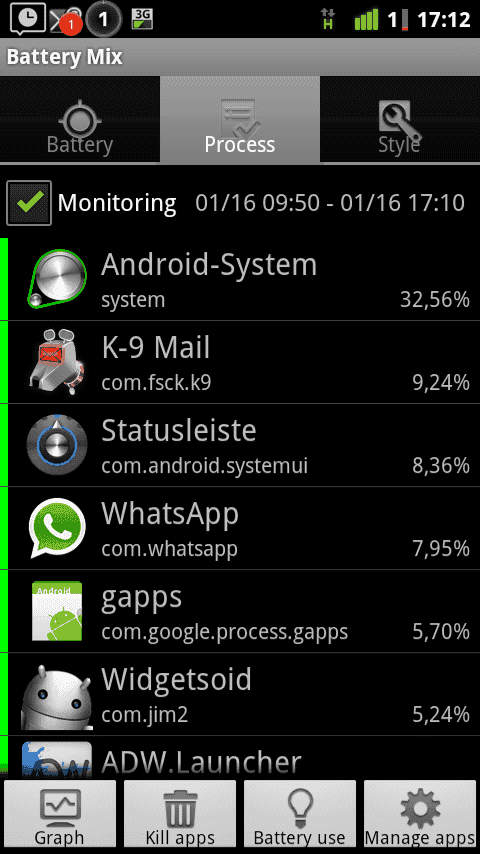

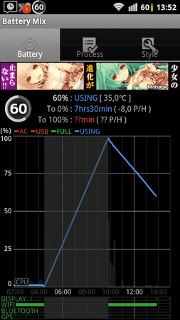

Siehe unten links. Du hast mit deiner Vermutung völlig Recht gehabt! Er dödelte dann ewig auf 1% rum und der Akku hielt insgesamt 29 Stunden, also sogar überdurchschnittlich lang.

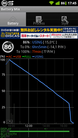

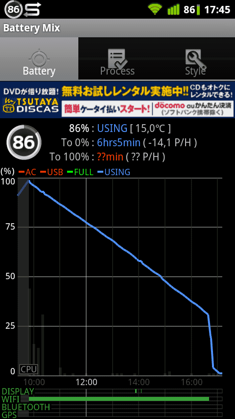

Nachdem ich heute vormittag einen neuen Akku eingelegt habe, habe ich den Governor mal testhalber auf "on demand" gestellt. Danach wurde der Akku extrem leer gelutscht (Display aus, nix gemacht): 40% innerhalb von 4 Stunden (zweiter Screenshot). Und das, obwohl die maximale Taktrate bei ausgeschaltetem Display eigentlich auf 250 MHz begrenzt ist. Das Handy ist trotzdem sehr warm. Ich vermute, dass die Taktbegrenzung gar nicht immer funktioniert. Das wird auch dadurch bestätigt, dass die CPU-Auslastung ständig nahe 0% ist. Zudem bestätigt es, dass der Governor überhaupt nicht wie vorgeschrieben funktioniert. Nun habe ich wieder auf "interactive" umgestellt und bin gespannt, ob diese Änderung den Akkuverbrauch wieder senkt. Sorry, aber diese Governor sind nach all meinen Tests sowas von katastrophal vemurkst. Mir fällt immer weniger dazu ein, je länger ich damit rumteste. :cursing:
Edit: Die Entladekurve hat sich trotz des Umstellens auf "interactive" nicht verändert, wie auf dem dritten Bild zu sehen ist. Sie ist eher noch steiler geworden, nachdem ich etwas draußen war und WiFi abgeschaltet hatte. Schon 7 Stunden nach Einlegen eines neuen Akkus war dieser leer. Obwohl mit dem Handy *nichts* gemacht wurde und das Display die ganze Zeit ausgeschaltet war. Das Handy also eigentlich hätte mit maximal 250 MHz laufen müssen, was es aber sicher nicht tat. Auffällig ist der erstaunlich gerade Verlauf der Entladekurve und die nahezu 0% CPU-Auslastung über die ganze Zeit. Für mich ein Zeichen, dass die CPU vermutlich permanent auf höchster Taktrate lief, obwohl überhaupt nichts zu tun war. Auffällig ist außerdem wieder einmal, dass der prozentuale Anteil sämtlicher Apps am Stromverbrauch um den selben Faktor (3-4) gestiegen ist (Bild 4). Keine App sticht besonders heraus, aber alle verbrauchen anteilig 3-4 mal so viel Akku wie normal. Für mich auch ein Zeichen dafür, dass das ganze System ständig unnötig übertaktet gewesen ist.
