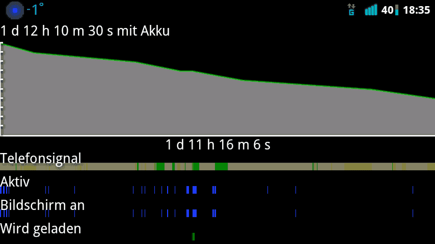

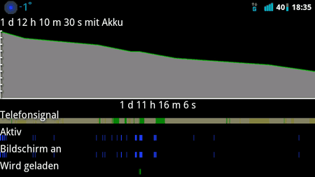

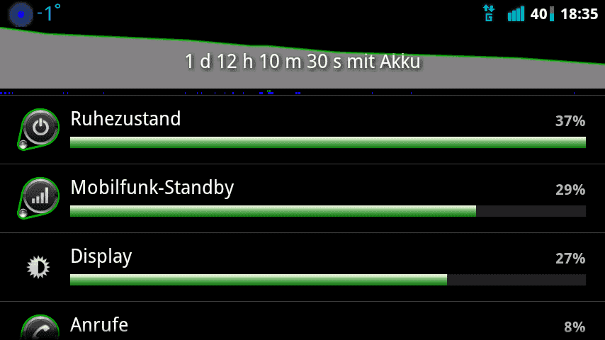

So noch mal eben fix die Screens gemacht, weil ich gleich weg muss und net weiss, ob ich heut Abend noch mal an den PC komme ;)
Wenn Aktiv bzw. Bildschirm an ( ist bei mir ja praktisch dasselbe ) war das nur Whatsapp, Messenger, Browser, Telefonieren, SMS oder die Lustige Witze App :D Mittagspausenzeitvertreib :p
Ich kann da locker mit leben =)
Gov ist Interactiv, Seit gestern Abend nicht mehr dauerhaft 3G sondern mal auf 2G gestellt ( hab in der Firma eh keinen besseren Empfang ) und minimaltakt sind 400Mhz via Set-CPU eingestellt.

Das sieht ja sehr ordentlich aus. Ich denke, mehr kann man unter den Bedingungen nicht erwarten. Da du vermutlich über den Tag hinweg lange kein WiFi angeschaltet hast, macht sich das auch batteriesparend bemerkbar. Ich komme jedenfalls nicht auf 36 Stunden mit 40% Restkapazität. Selbst wenn ich das Gerät nur auf dem Tisch rumliegen lasse. Das ist erstaunlich viel.
Noe, habs WiFi aus, seitdem ich ja das Problem hab, dass er zu bloed ist sich auf mein Wlan einzuloggen :D
Wozu dann also an lassen den Mist?
Aber vorher hatte ich noch die 1% Anzeige und Wlan dauerhaft an ( zu faul aus zu machen ^^ ) und hab sehr aehnliche, wenn nicht sogar ziemlich identische Werte erreicht. Vielleicht halt 15 Minuten weniger das Display angehabt oder so, was das wieder ausgeglichen hat?! Keine Ahnung :D
Erstmal gucken, dass das alles wieder laeuft, wie es soll =)
der abfall in meinem screen karm durch whatsapp und dem stor, da ich genau da Battery Mix installiert hatte :D
und wofür aktiv steht kann ich auch nicht sagen...
und ich glaub das ich das mit den rechten vom store irgendwann schonmal gepostet hatte :D falls nicht sorry ^^
ich bin nun erstmal gespannt was Battery Mix mir so an aufschlussreichen Daten liefert ^^

Bin nach 12h 5 min bei 80%. Wlan dauerhaft an, deswegen ahts 45%. Ruhezustand 18%, Anrufe 16%, Mobilfunkstandby 14% und 10% Display.
Wenn ich das so hochrechne kaeme ich auf 60 Stunden.
Auffaellig ist nunmal, dass das Telefonsignal zu ca 40% "gruen" ist, weil ich heut den halben Tag in Hamburg unterwegs war :D.
Wer also sehr gutes Telefonsignal hat, hat einen geringeren Akkuverbrauch.
