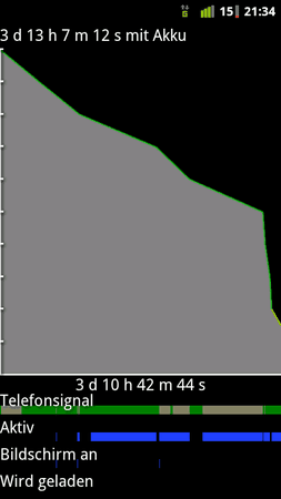

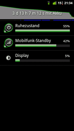

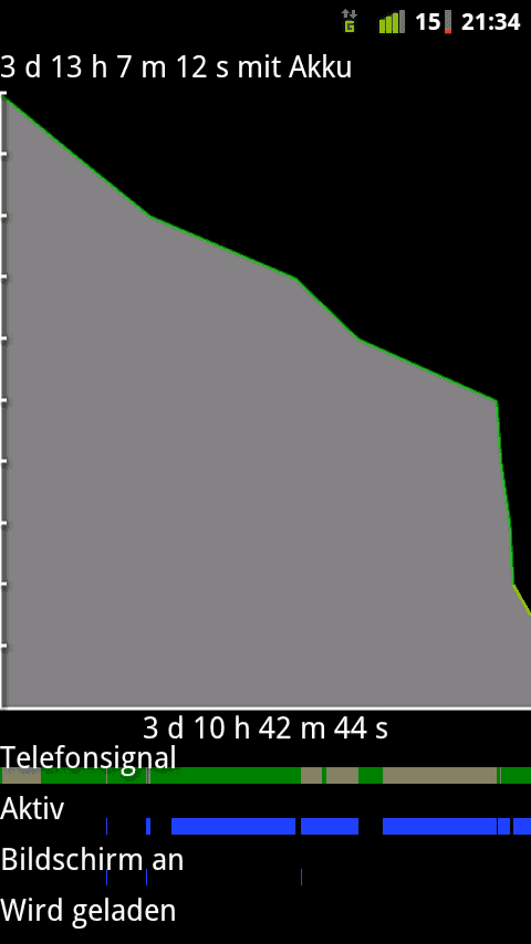

hier dann mal meine Screens ^^
3 Tage 13 Stunden ist ganz okay ;) wo die Kurve am ende so absingt war beim mp3 hören :D ich hätte sicher noch nen paar Stunden geschafft, aber vielleicht brauch ich ja morgen nen vollen Akku, man weis ja nie :D
es ist nur blöd, das kaum noch apps in der Akkuübersicht auftauchen

@ Fipsy: Takte doch einfach mal fuer eine "Session" den Stein in den Cyanogenmod Einstellungen oder via Set-CPU auf maximal 550Mhz oder 600.
Okay, die vsel Werte liegen nicht soooo weit auseinander, aber das System sollte so noch akzeptabel laufen und so als Vergleich vielleicht wieder fuer eine Ueberraschung gut?!
Den versprochenen Screenshot kann ich leider nicht posten, hab mein Handy heute als Firmentelefon nutzen muessen und es deswegen gestern Abend nochmal ans Netz gesteckt.

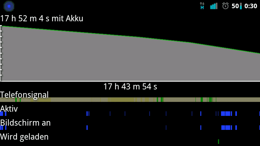

Hab gestern Abend vorher noch nen Screen gemacht und heute auch, sind im Anhang:
@ Fufu: Wieso zum Teufel ist dein Stein geschaetzte 2 Tage lang aktiv, obwohl der Bildschirm im gegensatz dazu 2 Stunden an war? o_O

ich tippe auf whatsapp, was ja permanent im hintergrund läuft...
und ich hatte heute von etwa 14 bis 17 Uhr Musik an (mp3 gehört)
bei dir ist er ja echt nur aktiv, wenn du auch das Display an machst ^^

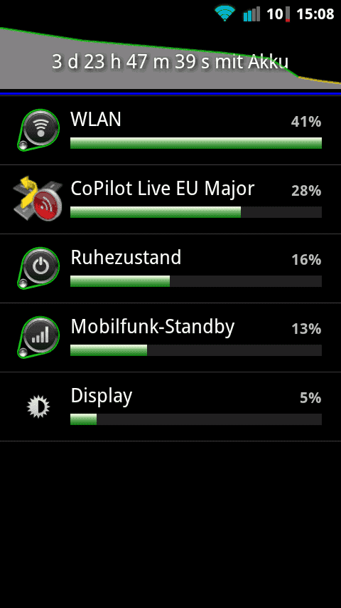

kleiner zwischenstand von meinem anderem Stein, der mit wlan läuft:
3 Tage 7 Stunden 14 Minuten, Akku ist bei 50%... hauptverbraucher ist wlan mit 41% des Verbrauchs... und dort sieht es genau so aus, fast permanent Aktiv auch wenn das Display aus ist... aber der Screen kommt so in 2 oder 3 Tagen :D
Ich hab auch whatsapp und Facebook Messenger und Friendcaster plus und co drauf. K9 checkt alle 9 oder 12 Stunden. Die Wetterappdingsbums alle 3 Stunden oder so.
Check ich net, wieso er bei mir keine Aktivitaet anzeigt und bei dir so dauerhaft.

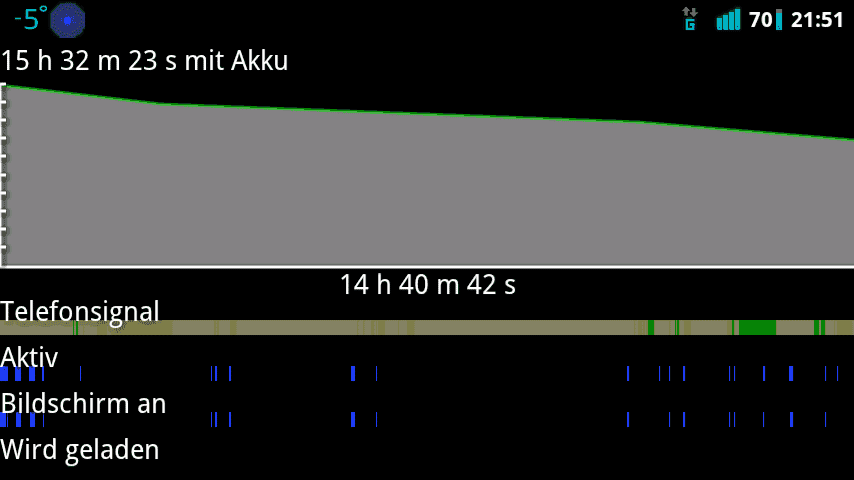

Joa. Wobei das auch nicht zwangsläufig brauchbare Ergebnisse liefert. Nachdem ich den neuen Akku eingelegt hatte, lief erstmal alles wieder mit geringem Verbrauch. Und dann fing (mit interactive Gov) aus heiterem Himmel gegen 18:30 Uhr, ohne dass ich irgendwas gemacht hätte, schon wieder der selbe Drain an, wie zuvor. Dann habe ich das Gerät gegen 19:30 Uhr nur neu gestartet und ohne ersichtlichen Grund war der Drain plötzlich weg - trotz interactive Gov und 800 MHz maximaler Taktrate (siehe Bild unten). Wenn ich also die Taktrate runter regeln würde, könnte man nie sagen, ob es Zufall ist, dass das Gerät weniger verbraucht oder ob es an der niedrigeren Taktrate liegt.
Es ist schlichtweg ein reines Lotteriespiel, ob das Handy den Akku mal leer saugt oder eben auch nicht. Völlig chaotisch und ohne erkennbares System. Das einzig erkennbare System bei dieser Sache: Wenn der Drain läuft, ist die CPU-Auslastung immer nahe 0%. Wenn alles normal läuft, ist die Auslastungg ca. 10-20%! Was schließen wir daraus? Ich würde sagen: Der Governor taktet das Gerät aus irgendeinem Grund völlig falsch. Wer sich das Bild unten anguckt, würde niemals denken, dass das Handy die ganze Zeit unter weitgehend gleichen Bedingungen nur ungenutzt rumgelegen hat. Das Problem kommt aus heiterem Himmel und verschwindet manchmal wieder genauso aus heiterem Himmel.

Welche App laesst du da laufen?
Wuerde mir die sonst auch ziehen um vergleichsscreens bzgl CPU Auslastung zu posten.
Sofern mein Market funktioniert, hab seit Wochen netmehr weiter probiert obs geht bzw woran es liegt oder lag ^^ Genauso wie muit dem Wlan problem. Zuviel Umzugsstress -.-

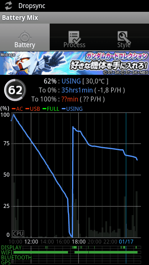

Ich würde jedem, der so eine Vermutung hat, mal empfehlen, die App "Battery Mix" zu installieren und die Sache zu beobachten: Wenn die Batterie / der Ladezustand stark abfällt und dabei die CPU-Last ständig nahe 0% ist, dann liegt der Drain-Fehler vor! Auf diese Weise kann man ihn jetzt wenigstens dingfest machen. Zuvor war ja gar nicht feststellbar, ob ein System-Drain vorhanden ist oder nicht oder ob es vielleicht an einer App liegt, die Party feiert. :lol:

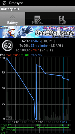

und ich hab mir jetzt auch mal Battery Mix installiert ;) und ich werd dann mal bei gelegenheit nen screen posten ;) und man kann meine beiden Steine sogar am screen unterscheiden :D Stein 1 (mit wlan) ist cyan und Stein 2 (mobiles internet) ist grün :D wobei man es ja auch am wlan symbol sieht :D

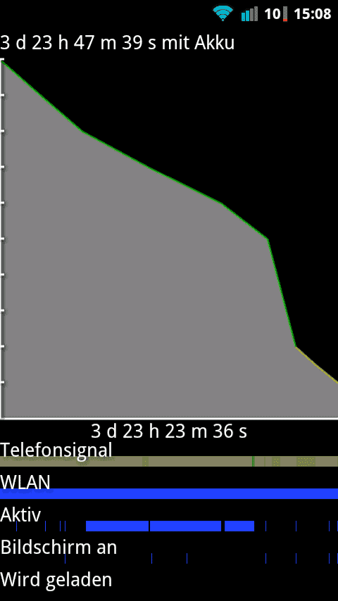

bevor ich es vergesse, hier noch die Screens vom anderen Stein ;)
whatsapp, paar sms, CoPilot damit ich mich nicht verlaufe und ab und an lese ich Grimms Märchen (ja, ich kann lesen und mag Märchen :p)

Wieso geht beim 2. Screenshot wo die Kurve so runter am Ende, obwohl er nur ca. am Anfang und am Ende des Abstieges "Aktiv" anzeigt?
Da wirst du wohl irgendwas gestartet haben und wieder beendet, was so viel gezogen hat, aber CoPilot kann es net sein oder hast du dich von der Stimme navigieren lassen? Denn sonst waere auch Bildschirm an. Laut Anzeige war er das aber nicht.
Und was auch immer da lief, warum wird es nicht als Aktiv angezeigt?
o_O
Ich bin sehr gespannt! :)
Der ursprüngliche Beitrag von 18:00 Uhr wurde um 18:04 Uhr ergänzt:
Wofür dieses "Aktiv" steht, weiß nur der liebe Gott. Vielleicht dafür, dass es nicht im Standby ist? Mit dem Display hat es jedenfalls nix zu tun...
