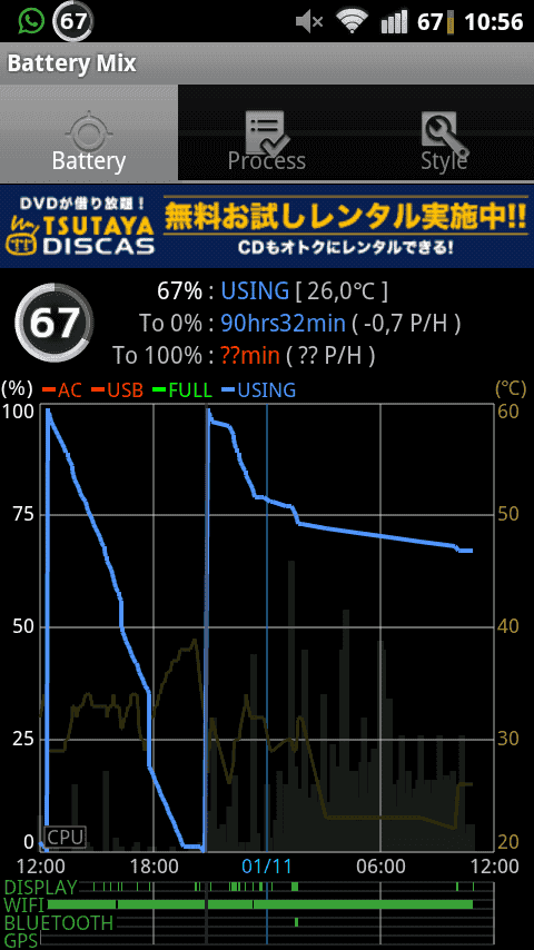

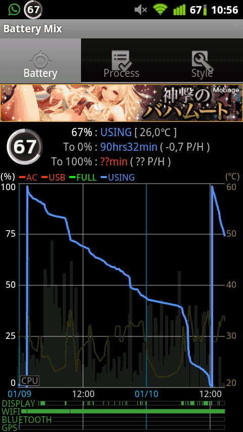

Hallo Allerseits,
also erstmal muss ich sagen, dass ich es super finde, dass sich so viele des Problems nochmal ernsthaft annehmen.
Mir hat es auch keine Ruhe gelassen und ich habe die Sache weiter genau beobachtet, um die Vermutungen, die hier geäußert wurden zu belegen oder zu widerlegen.
Widerlegt ist nach meinen Beobachtungen ganz eindeutig, dass eine App Schuld an dem (nur zeitweise) hohen Stromverbrauch ist. Wenn der Stromverbrauch extrem ansteigt (dauerhaft über 200 mA), dann wird das Gerät auf der Rückseite über dem Akku sogar warm und der Akku ist in etwa 7-9 Stunden leer. Und zwar ohne dass das Display eingeschaltet oder das Handy bewegt wurde!
In der ersten Grafik sieht man dies wunderbar: Um 12 Uhr habe ich einen neu geladenen Akku eingelegt und um 21 Uhr ist er leer. Das Gerät wurde fast gar nicht benutzt, wie man daran erkennen kann, dass das Display kaum eingeschaltet war. Es saugt also etwas dauerhaft und durchgehend am Akku!
Dann habe ich um 21 Uhr wieder einen neu geladenen Akku eingelegt und man sieht, dass der bis etwa 23:00 Uhr genauso leer gesogen wurde, wie der Akku zuvor: In etwa 2 Stunden war der Akkustand von 100% auf 80% abgesunken, obwohl ich nichts mit dem Handy gemacht habe.
Und was habe ich dann getan? Ich habe das Gerät um 23 Uhr einfach nur neu gestartet (reboot). Und siehe da: Die Entladekurve knickt nach dem Neustart geradezu waagerecht ab. Von 23 Uhr bis jetzt (= 12 Stunden) ist der Ladezustand lediglich von 80% auf 66% gesunken. So sollte es sein! Auch die mittlere CPU-Last ist beim "Saug-Zustand" im Standby etwa dreimal so hoch, wie beim "Normal-Zustand". Irgendetwas beschäftigt die CPU also gewaltig. Einen "normalen" Entladeverlauf mit durchschnittlicher Nutzung des Gerätes sieht man im zweiten Diagramm: Die Nutzungsdauer beträgt rund 24-36 Stunden.
Wie komme ich nun darauf, dass keine App schuld ist? In der aufgeschlüsselten Statistik sieht man, Dass sich das prozentuale Verhältnis des Stromverbrauchs zwischen "Android-System" und den Apps immer etwa gleich verhält: Es entfallen stets etwa 30-40% der Akkuleistung auf das Android-System und der Rest verteilt sich immer etwa im gleichen Verhältnis auf die Apps. Wäre eine App an der Misere Schuld, müsste sich dieses Verhältnis jedoch deutlich verschieben!
Ich vermute die Ursache daher im 2nd boot Kernel! Ich meine hier auch mehrfach gelesen zu haben, dass das Problem erst seit der Einführung des 2nd boot Kernels auftritt. Vorher trat es nicht auf, soweit ich das mitbekommen habe. Und deshalb kann es m.E. auch nicht an der Hardware liegen! Ich kann dazu nichts sagen, weil ich bei CM7 schon mit dem 2nd boot Kernel eingestiegen bin. Unter Eclair trat das Problem aber definitiv nicht auf.
Eines ist aber klar: Es muss etwas gegen dieses Problem getan werden!

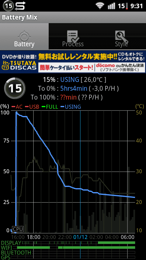

Hallo!
@TeCci: Also ich finde, dass du das aber ziemlich verzerrt darstellst. Es ist mit Sicherheit kein "Feature", wenn der Akku ohne weiteren Nutzen innerhalb von 7 Stunden leer ist. Es sei denn, wir wollen uns ins Lächerliche begeben und den Stein als Hosentaschenwärmer deklarieren. :-(
Natürlich machen sich Leute bei der Programmierung ehrenamtlich Mühe, das hat auch keiner bezweifelt. Aber wer seine Freizeit investiert, um einem schwer zu diagnostizierenden Programmierfehler auf die Spur zu kommen, macht auch ehrenamtliche Arbeit für die Gemeinde der CM7-Nutzer. Irgendwie wird das aber gar nicht wahrgenommen! Ich bin als Entwickler jedenfalls immer äußerst froh, wenn mir jemand mit fundierten Hinweisen bei der Fehlerbehebung behilflich ist.
Die Ursache liegt am neu eingeführten 2ndboot Kernel (siehe unten). Vorher lief das Gerät auch mit CM7 ja wohl ohne diese Probleme. Und wenn ein Problem durch eine Änderung nachträglich eingebaut wurde, sich über zahlreiche Releases hinzieht (ist das "unmittelbar"?) und man als User nichts anderes dagegen tun kann, als auf eine ganz alte Version umzusteigen, dann darf man ja mal sagen, dass da dringend was getan werden muss. Und mehr habe ich nicht gemacht. Insbesondere wenn man den Eindruck gewonnen hat, dass das Problem von vielen nicht ernst genommen wird, weil sie es selbst nicht haben.
Der ganze, große Nutzen eines so schönen Betriebssystems wird durch einen solchen Fehler in weiten Teilen wieder zunichte gemacht. Da ist es letztlich auch egal, ob das Gerät nun uralt oder ganz neu ist. Und wenn jemand investigativ tätig ist und etwas Druck macht, so wie ich es getan habe, passiert erfahrungsgemäß auch was. Wenn keiner was sagt, wird der Fehler auch nie behoben.
Und nun zum Fehler selbst:
Gestern Abend trat er wieder auf. Wie von FuFu vorgeschlagen, habe ich dann einmal WiFi deaktiviert: Keine Änderung. Dann habe ich 3G / UMTS abgeschaltet: Keine Änderung. Daran liegt es also nicht. Dann habe ich einen sogenannten "Hot Reboot" gemacht, also nur das Android System neu geladen ohne den Kernel neu zu laden (also ab dem Zeitpunkt, wo beim Booten die CM7-Animation erscheint): Keine Wirkung. Erst als ich auch den Kernel neu geladen habe, verschwand der Saug-Modus wieder (siehe Diagramm unten).
Für mich ist damit hieb- und stichfest belegt, dass der neue Kernel schuld an dem Akku-Problem ist. Und das deckt sich ja auch mit den vielen Aussagen, dass das Problem erst mit Einführung des neuen Kernels auftrat. Es ist also irgendwie eine Verschlimmbesserung eingetreten.
Leider kann man den Kenel als User nicht ohne weiteres durch einen älteren austauschen und auch die Governors, die ich weiterhin stark im Verdacht habe, kann man nicht mehr wie früher als separate Module nachladen, was sehr schade ist. Dadurch entzieht sich jede weitere Debug-Mission dem Zugriff aller User, die sich nicht mit Kernel-Programmierung beschäftigen können oder wollen. :sad:
