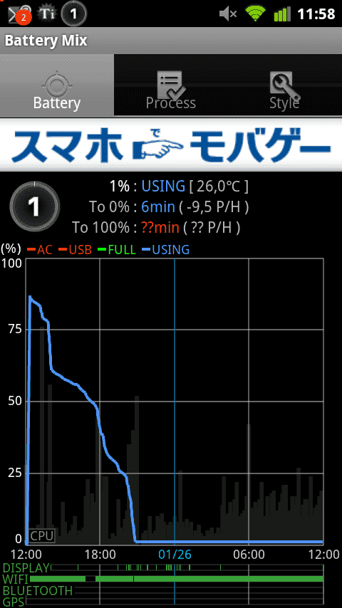

Und Leute wie ich, die die Akkus nicht im Gerät, sondern extern laden und jeweils wechseln. Ich habe daher in einem Gerät bis zu 6 Akkus wechselweise im Einsatz. Die Originalakkus verhalten sich trotzdem recht brauchbar bei der Anzeige. Sogar der Billigakku, den FuFu hat, verhält sich da sehr brauchbar. Nur der relativ teure Polarcell-Akku fällt nach wie vor völlig aus der Rolle. Siehe mein beiliegender Screenshot. Auch durch mehrmaliges Laden und Entladen im Handy hat sich da nichts gebessert. Nach 9 Stunden Nutzung ist die Anzeige auf 1% bzw. 5% und dann dümpelt sie 15 Stunden dort rum, bevor das Handy endlich ausgeht. Das beste wäre es, wenn wir die Quellen von battd hätten und selbst etwas daran ändern könnten.
magerquark schrieb:
Ich bin kein Entwickler und kenne mich bei Akkutechnik (Akkukapazität in Relation zur vorhandenen Spannung etc.... ist das linear?)
Weitgehend (zwischen etwa 10% und 90%). Am Anfang und Ende der Entladung ist es stark unlinear. Siehe hier (Diagramm unten links).
magerquark schrieb:
Faszinierend für mich ist dabei auch, dass ich mittlerweile ungefähr 1 1/2 Tage mit einer Akkuladung zurecht komme, während es früher unter Stock-ROMs teilweise nichtmal für 8 Stunden gereicht hat.
Bei mir ist das völlig unterschiedlich. Mal ist der Akku nach 36 Stunden leer und manchmal nach 9 Stunden. Bei völlig identischer Nutzung. Deshalb sprach ich ja immer von einem sogenannten "Drain-Zustand", in den das Handy manchmal verfällt und der den Akku in wenigen Stunden leersaugt. Klar ist bisher nur, dass es nicht an irgendwelchen Apps, sondern eindeutig am Kernel liegt.
