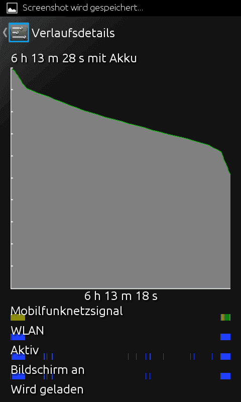

Hallo nochmals,
jetzt klappt es zwar mit marmite, aber jetzt ist der Akkuverbrauch bzw Flugmodus das Problem: ;)
Ich habe das Nexus S gestern mal den Tag über in den Flugmodus geschaltet, da ich es eigentlich mit Datenverbindung nur morgens und abends brauche. Und da ich mit setCPU bei angeschaltetem/geunlocktem Bildschirm smartassV2 mit 400-1000MHz eingestellt habe ist der Akkuverbrauch entsprechend hoch, aber so läuft's äußerst flüssig! :)
Aber der Akkuverbrauch sah dann so aus:
Wie man am nicht vorhandenen Mobilfunksignal erkennen kann, war der FLugmodus eingeschaltet, in 6 Stunden sind aber fast 50% Akku flöten gegangen!

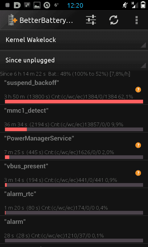

BetterBatteryStats zeigt zum einen (nicht als Anhang dabei) dass das Handy die _gesamte_ Zeit ausnahmslos "awake" war (mir fällt gerade das deutsche Wort nicht ein) und dieser "suspend_backoff" Wakelock lief fast 4 Stunden.
Ich hoffe das ist nicht zu OffTopic und ihr könnt mir helfen :)
Jast

Interessant wäre noch der prozentuale Verbrauch der Prozesse aus der Akkuübersicht.
Vielleicht liegt bei dir der Android OS Bug vor, da würde ich an deiner stelle einen fullwipe durchführen, alles frisch installieren und nichts über Titanium restoren.
Gesendet von meinem Nexus S mit der Android-Hilfe.de App
Das ist in der Tat der Fall, allerdings ausschließlich im / nach dem Ausschalten des Flusgmodus.
Aber genau darauf habe ich nicht schon wieder Lust :)
Die Daten habe ich ja mit TB gesichert um sie wieder aufspielen zu können, ich versuche aber bei jeder neuen ROM natürlich so wenig wie möglich mit Titanium zu machen.
Spätestens beim Wechsel zu Android 4.2 ist ein FullWipe fällig...
Der fullwipe wäre in meinen Augen schon von 2.6 auf 2.7 fällig gewesen und da bei der 2.8 die Version 4.1.2 nun komplett eingebunden ist, habe ich nochmal einen fullwipe gemacht. Dabei habe ich nichts via titanium restored.
Ich meine, dass der Android OS Bug daher kommt, weil der Prozess beim Lesen von media Inhalten in einen Loop gerät.
Mach doch einfach mal einen fullwipe und beobachte eine Zeit lang das verhalten.
