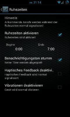

Ich habe mal eine Frage zu:
Einstellungen, Ruhezeiten. Hier ist ein Hinweis: "Ankommende Anrufe werden während der Ruhezeiten normal signalisiert" So bringt mir diesen Menüpunkt nichts.
Wie kann ich die Anrufe in den Ruhestunden auf "Stumm" schalten?
Mach doch mal neun Hacken dran ;)
Edit: UPS da hab ich sich wohl falsch verstanden :rolleyes:
Gesendet von meinem Nexus S mit der Android-Hilfe.de App
Darum fragte ich ja. Auch wenn der Hacken gesetzt ist, so werden ankommende Anrufe normal signalisiert, also mit dem eingestellten Klingelton.
Ich möchte mein Handy in der Nacht für einige Stunden auf Stumm stellen.
Nachtrag:
Wenn irgendwie möglich, möchte ich für diese Funktion nicht noch ein Extra-App. installieren.
