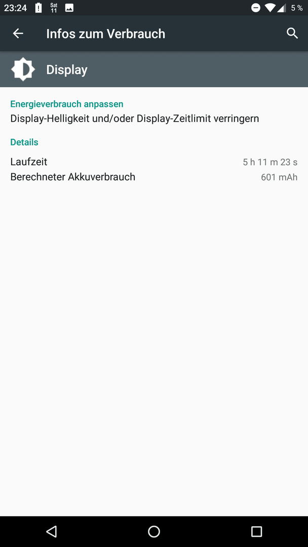

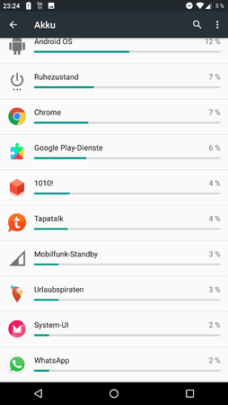

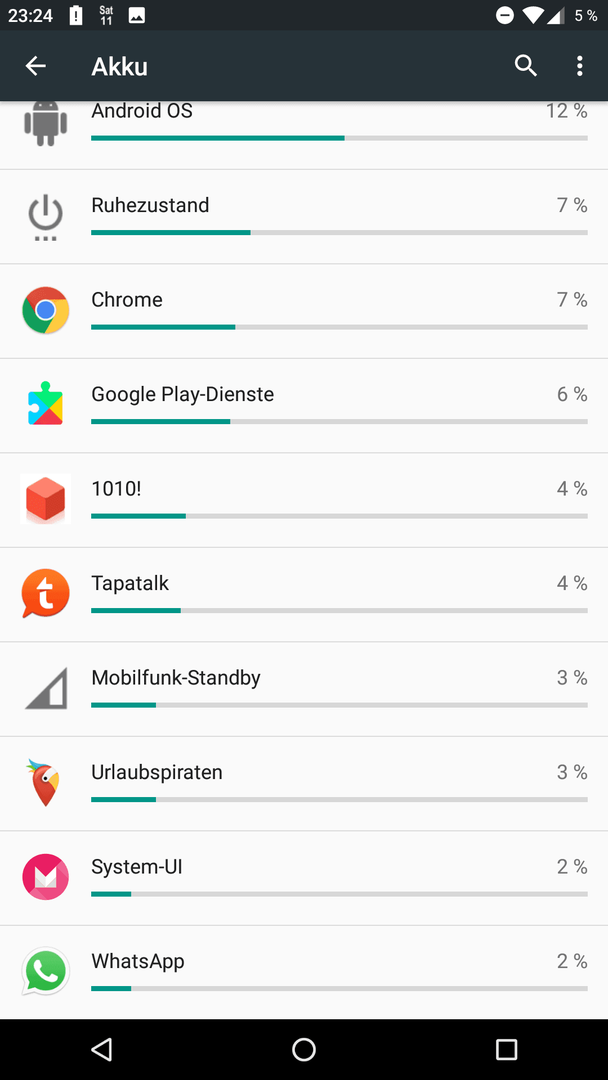

Kann sich sehen lassen, wie ich finde...
