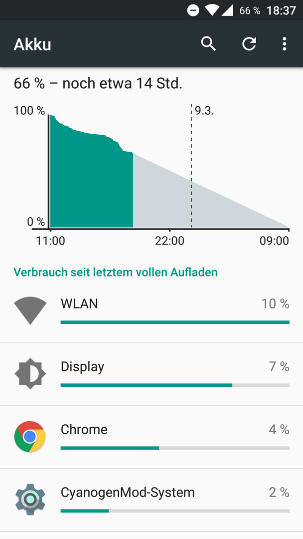

Ich kriege das Problem mit dem WLAN irgendwie nicht in den Griff :( Es zeigt bei mir immer die höchste Werte beim Akku-Verbrauch (siehe Screenshot).
Ich hatte das auch schon bei den vorherigen Versionen und ich habe auch den Standort-Modus auf "nur Gerät" (wie weiter oben empfohlen). Habt ihr noch ne Idee außer weiter fleißig aktuelle Nightlies flashen?

@N_Friedrich
Wie ist denn ansonsten der Verbrauch bei dir?
Hast du das Gefühl dass der übermäßig hoch ausfällt?
Installier dir mal diese App:
Battery Monitor Widget – Android-Apps auf Google Play
Beim ersten Start wählst du:
- Reverse mA (Wähle ich seit ich die App nutze, daher habe ich damit meinen Richtwert)
- 3100mAh
- kontinuierliche Aufzeichnung an
- mA-Monitoring: Alle 10 Minuten
- mA in Verlauf anzeigen
Wenn du dein Handy dann mal ruhen lässt protokolliert die App den Verbrauch in mA alle 10 Minuten.
Den kannst du dann unter Verlauf bei "mA" ablesen.
Ich komme bei gutem Netz und/oder Wlan auf -6 bis -9 mA Verbrauch alle 10 Minuten.
Mit der App habe ich auch damals beim Google Play Dienste Update von 7.3 auf 7.5 einen deutlichen Anstieg im Deepsleep festgestellt
der erst mit der Version 8.x behoben wurde.
Wie genau die App letztendlich "misst" kann ich dir nicht sagen, jedoch kann ich zB nachvollziehbar erkennen
in welchem Zeitraum zB WhatsApp Nachrichten reinkommen, oder zB auch gerade beim Sport dass ich Podcasts gehört habe.
Reaktionen: datt-bo und N_Friedrich
@N_Friedrich
Deaktiviere mal die Suche nach WLAN-Netzwerken und Bluetooth-Geräten, das sollte den Verbrauch schnell wieder reduzieren.
Pfad: Einstellungen/Standort
Rechts oben im Hamburger-Menü „Suche“ auswählen um die Suche zu deaktivieren.
Reaktionen: datt-bo, N_Friedrich und AcmE85

Ich komme bei gutem Netz und/oder Wlan auf -6 bis -9 mA Verbrauch alle 10 Minuten..
Also: Mein Verbrauch ist eigentlich insgesamt nicht übermäßig hoch, aber ich bin doch sehr verwundert, dass der angegebene Wert bei WLAN immer so hoch ist. (Aktuell: 18% WLAN, 6% Display, wobei ich den genauen Standort wieder angemacht habe). Ich habe auch den Hinweis von TomTim befolgt.
Nun habe ich mir die vorgeschlagene App installiert und die Angeben so angegeben. Es kommt auch ein ähnlicher Verbrauch dabei heraus, wie bei dir, wenn ich das Handy ruhen lasse: -7 und -9.
