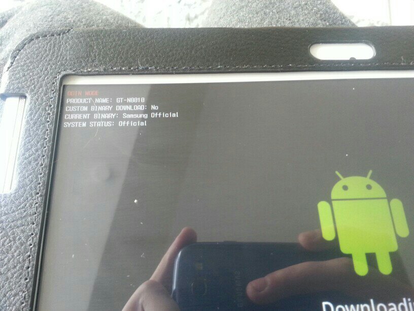

Ich würde die ROM auch gerne einmal ausprobieren, habe aber ein N8010 und dafür habe ich bislang keine unterstützte Recovery gefunden.
Daher einmal die Frage an diejenigen, die eine KitKat-Rom mit dem N8010 (nicht 8013) nutzen: Welche Recovery (inkl.Versionsnummer) habt ihr genau genommen?
Traue mich nicht so recht, das im XDA-Thread verlinkte TWRP fürs 8013 zu nehmen. Habe irgendwo noch einen Thread in Erinnerung, dass man damit sein Gerät generell aufs 8013 "umgestellt" hätte. Und das wäre nicht unbedingt mein Ziel. ROMs fürs 8013 laufen dagegen ja problemlos (gerade auf CM10.2 nightly unterwegs).
ok, danke. Dann versuche ich es mal mit dem CWM fürs 8010 (und schaue, ob Fehlermeldungen beim Installationsscript kommen, wie die XDA-Seite suggeriert).
Aber das 8013 ist das gleiche wie das 8010, ist nur für den Amerikanischen Markt.
Ich weiß. :) Aber wie gesagt, ich hatte mal gelesen, dass das Tablet dadurch dann aufs 8013 fest umgelabelt wird und man nicht mehr zurückkommt. Mag ich falsch in Erinnerung haben, will ich aber nicht riskieren. Bei reinen ROMs scheint es diese Auswirkung nicht zu geben, aber beim Recovery. Und falls Samsung wirklich noch ein Update bringen sollte, will ich mir den Weg zurück nicht verbauen. :) Von potentiell Garantieansprüchen mal ganz zu schweigen, falls ich keine Stockrom mehr raufbekomme dadurch oder generell unrooten will.
Egal wo du das gehört hast aber es ist Blödsinn!
Hab auch eine 8013 recovery und sieh selbst.
Reaktionen: deadbabylon
