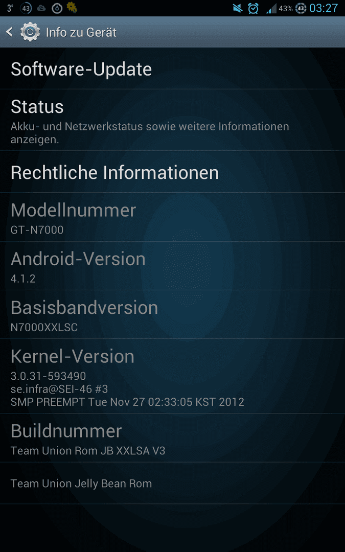

Hallo Androids,
ich möchte mein N7000 gerne mit dem Asylum_CM10.1_20130308_n7000 flashen.
Nun wird geschrieben das man den CWM 9 oder 10 Kernel auf dem Note haben muss um das Rom zu flashen.
Ich habe das Jelly Bean Rom von Team Union auf dem Handy weiß allerdings nicht auf welchen Kernel :crying:, siehe Screenshoot.
Könnt ihr mir sagen welcher Kernel das ist, kann ich das Asylum ohne weiteres auf diesen bestehenden Kernel fashen oder muss ich den CWM 9 bzw. 10 erst aufspielen :confused2: :confused2:
0.Download Cm10.1 kernel http://unionrom.com/galaxyrom/System/Kernel/CM10.1/Kernel_CM10.1_20130225_n7000_CWM.zip
1.Flash den CM10.1 kernel via CWM und in der recovery bleiben
2.Reboot in recovery unter advanced (=CWM recovery des neuen Kernels)
3a) /Format preload in CWM in mounts and storage
3b) Wipe data
4.Flash Asylum ROM
5.Flash GApps
6.Reboot.

Danke das du mir trotzdem geantwortet hast. Habe es heute geflasht und bin verwirrt begeistert.
