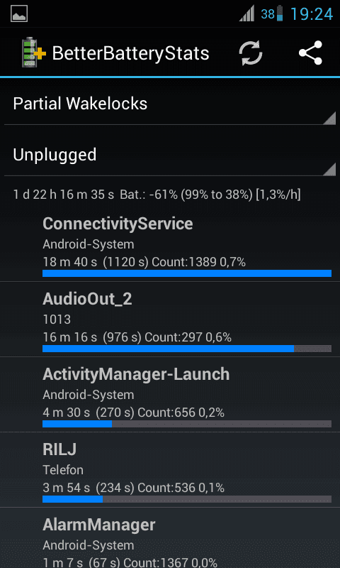

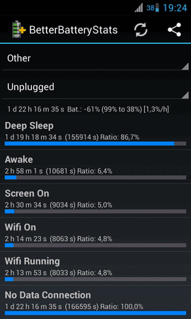

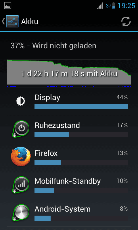

Also Akkulaufzeit ist erstaunlich gut, mache nacher mal Screens und veröffentliche diese mal hier und im XDA. Dafür muss mein Rechner aber wieder laufen bzw. Windows noch installiert werden :D
