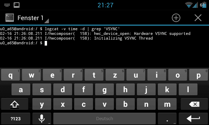

Testen ob es geht könnt ihr auch im Terminal Emulator, folgendes eingeben.
attachment.php
geht nicht! :)

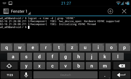

na gut, hier also eindeutiger
Allerdings läuft nicht der originale sondern der PhenomKernel 1.2.2 exUV HP
Es ist aktiviert :flapper:
Siehe Anhang, um mal Licht ins dunkle zu bringen.

hm, scheint ein Schnittstellenproblem zur ROM zu sein. Ich habe nun im Wechsel Phenom, CastagnIT und den Beta1-Kernel aus Cryberts ROM ausprobiert.
VSYNC scheint nur mit Cryberts original Kernel zu laufen - da krieg ich auch die korrekte Meldung.
Bei CastagnIT und Phenom hab ich nur das aus post 354.
Da werd ich trotz aller Bemühungen der Kernel-Bastler mal testweise ne Zeitlang auf dem Original bleiben.
nexus kernel geht wohl auch mit vsync!
kann ich bestätigen - grad HighMem aufgespielt und geprüft.
Edit:
Hm, bin ja nicht so der Linux-Profi, aber wenn ich den 'logcat'-command dann nochmal eingebe kommt die selbe leere Rückmeldung.
Die Prüfmethode scheint mir nicht zuverlässig, wenn sie in der selben Konfiguration unterschiedliche Ergebnisse ausgibt.
magicw schrieb:
VSYNC scheint nur mit Cryberts original Kernel zu laufen - .......
Lief bei mir auch mit Cryberts-Kernel nicht ; oder hat er nach seinem ersten post nochmal ein verbessertes release nachgeschoben ? Verstehe auch seinen letzten post nicht so richtig "... unter working..." was ist damit gemeint, arbeitet noch dran oder eine Einstellung - wo stände die ?
Gesendet von meinem GT-I9001 mit der Android-Hilfe.de App
