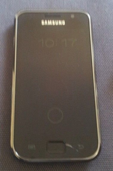

Also wir haben folgendes Problem beim Handy meiner Freundin mit dieser Rom...
Wenn es länger als 1 Stunde nicht genutzt wurde,
und man es dann über die entsperrentaste Reakitivieren will,
dann hängt sich das Telefon auf....
Der Hintergrund ist grob zu sehen, Display wird aber nicht heller...
dann heißt es Akku raus, und neu starten...
zieht sich von der 28 über die 29 und bei der 12.11.8 ist es genau so!
jemand eine idee?
jemand eine idee?
Ich zitiere mich mal selbst:
Habe ein Foto im Anhang, wo man sieht wie das Handy sich aufgehangen hat...
aktuell bei der version 12.11.8
Bei den beiden vorherigen beiden Versionen der selbe Fehler!
Ich hab seit einigen Versionen genau dasselbe Problem. Hab bis jetzt aber auch noch keine Lösung gefunden. Jemand nen Tipp?
Bei meiner Freundin ist es genauso. Wäre über eine Lösung sehr glücklich.
Das Problem gibt es bei allen ICS Roms, eine Lösung hab ich aber noch nicht gesehen.
Der Fehler tritt bei Ivendors Version auch auf.. Und diese Version basiert auf Ivendors CM9. Das bedeutet, solange Ivendor das nicht fixt, wird es auch bei Ehndroix diesen Bug geben. Ihr könnt mal versuchen ein Backup und dann einen Full Wipe zu machen. Wenn es nicht hilft das Backup wieder aufspielen.

Hmmm... ich habe jetzt seit Wochen Ivendors CM9 drauf, aber diesen Bug habe ich bisher nicht gesehen und ich nutze das Phone öfters als 1x mehr als 1 Stunde nicht. Selbst nach 8-9 Stunden passiert das nicht.
Der Fehler muss IMHO auch noch woanders gesucht werden...
Hast du mal einen anderen Kernel geflasht? Hatte das Problem auch, aber seit dem ich den castagnal 7.3 drauf habe, ist es nicht mehr aufgetreten! Liegt es vielleicht am Kernel?
Gesendet von meinem GT-i9001 mit der Android-Hilfe.de App
Ich schließe mich Deiner Vermutung an. Seitdem ich keine alternativen Kernel mehr nutze, sondern nur den, der mit dem ROM kommt, habe ich das Problem nicht mehr gesehen!
Ich bin sowieso sehr zufrieden mit der Version 12.11.8.
Es gibt zur Zeit gar keine Probleme mehr, die mir bei meiner Benutzung auffallen :D.
Und im Gegensatz zu allen anderen CM9-Derivaten hält der Akku bei guter Performance immer einen ganzen Tag durch!
